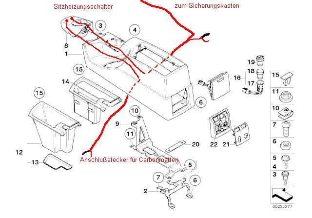

    ich war heute beim örtlichen Sattler um mir eine Sitzheizung (nicht orginal) einbauen zu lassen. Die Carbonmatten baut der Sattler ein, die Verkabelung muss ich selber machen.
    Ich möchte Zündungsplus (Klemme 15) vom Sicherungskasten abnehmen, so daß die Heizung auf jeden Fall abgeschaltet wird, wenn ich den Zündschlüssel entferne.
    Nur wo lege ich die Stromleitung am einfachsten zu den Vordersitzen ?
    1. unter der Mittelkonsole (scheint kompliziert zu sein, viel zu demontieren)
    2. unter die Seitenverkleidungen? (wie gehen diese ab ?)
    Bin für jeden Tipp dankbar

    Die Einbauanleitung zur Sitzheizungsnachrüstung für den E83 findest du HIER.
    • #3
      AW: Sitzheizung nachrüsten - wo Kabel legen ?
      Herzlichen Dank - das ging ra ratz fatz
      Die Bilder zeigen mir den richtigen Weg, da ich nicht das orginale Schaltzentrum verwende (Kostenfrage).

          Ich habe die Kabel vom Fahrersitz unter dem Tunnel der Mittelkonsole geführt und zusammen mit dem + Kabel der Heizung des Beifahrersitzes über die Fußleiste (rechts) zum Sicherungskasten geführt. Mittelkonsole musste ich somit nicht ausbauen, Platz ist genug unter dem tiefen Ablagefach. Fussleiste ist nur gesteckt, ebenso die Abdeckung im Fussraum der A-Säule.
          Handschuhfach habe ich ausgebaut. Die + Kabel dann in den Sicherungskasten geführt. Bei mir ist u.a. an Klemme 4 und an Klemme 13 keine Sicherung gesteckt, dafür aber Zündungsplus vorhanden. Sobald ich die Flachsicherungsadapter erhalten habe, will ich die dann dort einstecken und jeweils mit 10A absichern. Masseverbindung hole ich mir an den Befestigungsschrauben des Sitzes.
          Wenn das fertig ist, kann der Sattler ran und die Carbonmatten einbauen. Die Schalter für die Sitzheizung habe ich übrigens in den Dosenhalter (hohe Mittelkonsole) eingebaut. Leider den ersten Einsatz vermurkst - Bohrer abgerutscht - aber der hat mir gestern gleich noch einen bestellt. Heute angekommen und ohne Malheur montiert (Der Einsatz kostet übrigens EUR 49.- ).
