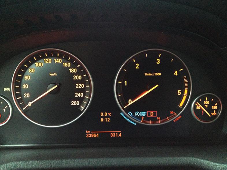

                Vielleicht kann ja einer der beiden mal ein Bild von dem "neuen" Schriftzug/Symbol "MSA deaktiviert" machen.
                Hat man diesen Schriftzug, hat mann auch die neue Software ohne die +3°C beschränkung.
                Ich bin momentan da wo ich keine Bilder machen darf ohne Probleme zu bekommenKlicke auf die Grafik für eine vergrößerte Ansicht

                        AW: Start-Stopp-Automatik / Außentemperatur
                        war immer noch nix. Außentemperatur zwar 0 Grad. Start-Stopp hat dennoch abgeschaltet. Es muss wohl noch kälter werden.
                        Nach kurzem Rückwärtsfahren beim Einparken bleibt der Motor zwar an, es erscheint im Display aber kein Hinweis, dass die Start-Stopp-Automatik deaktiviert ist.
                          Danke für das Bild. Hierbei handelt es sich um das High Kombi. Erkennt man an dem LCD unten das bis nach rechts unter den Dehzahlmesser geht.
                          Direkt neben der Fahrstufen Anzeige "D" ist das MSA Symbol(das A mit den Pfeil aus).
                          Ist die MSA durch einen Abschaltverhinderer deaktiviert ist dieses Symbol orange und durchgestrichen.
                          Ok, das mit dem Rückwärts fahren wahr wohl leider eine Fehlinformation.
                            Diese Start Stopp Anzeige mit durchgestrichenen Symbol gibt es auch bei dem normalen Instrumenten Kombi. Erscheint zum Beispiel immer wenn ich nach kurzem losfahren noch nicht genügend Betriebstemperatur beziehungsweise Energie aufgeladen habe.

                              Diese Anzeige habe ich in meinem Auto noch nie gesehen. Auch dann nicht, wenn die Start-Stopp-Automatik nicht ausschaltet, weil der Motor noch zu kalt ist. Wie z.B. heute morgen. Ich fahre los.
                              Bei den ersten Kilometern bleibt der Motor beim Stehenbleiben an, weil die Betriebstemperatur noch zu gering. Irgendwann hat er dann an der Ampel den Motor ausgeschaltet (siehe Foto „oben“).
                              Ich bin mal gespannt ob dieses Symbol im Display erscheint, wenn die SSA wegen zu geringer Außentemperatur den Motor nicht ausschaltet. Vielleicht gibt es die Anzeige mit durchgestrichenem Symbol
                              in meinem Auto aber auch gar nicht (wie bisher), obwohl letzte Woche beim Einbau des neuen Steuergerätes auch eine neue Software aufgespielt wurde.
