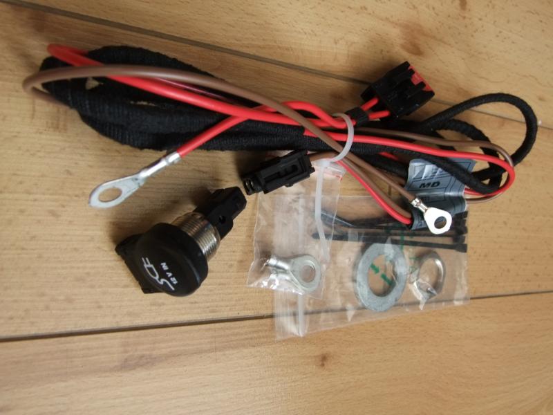

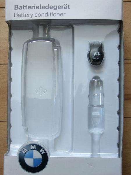

                        Hallo und guten Abend,
                        beim BMW-CTEK ist ein Kabel mit Sicherung und Anschluß-Steckdose dabei.
                        Das Ladegerät hat einen Stecker, der in die Buchse im Kofferraum oder in die mitgelieferte Anschluß-Buchse passt, zur Montage an beliebiger Stelle im Auto.
                        Ich nutze die Buchse im Kofferraum, um das CTEK dort direkt anzuschließen.
                        Das Gerät selbst liegt im Winter auf der aufgeklappten Mittelarmlehne, der Anschluß steckt im Kofferraum und der 220 V-Stecker ruht während der Fahrt zwischen Beifahrersitz und Mitteltunnel.
                        Da ich rückwärts in meine Garage fahre, wird der Stecker durch das offene Beifahrer-Fenster an eine dort in der Höhe aufgehängte Steckdose angeschlossen.
                        Hat sich ganz gut bewährt - man darf nur nicht überstürzt wegfahren wollen - wenn gerade geladen wird.
                        Anbei ein paar Bilder vom Lieferumfang des BMW-Teiles.
                        Gruß Ludwig
