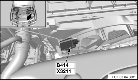

    im Rahmen der Behebung div. kleinerer und größerer Mängel nach Kauf meines X3 hat das letzte Auslesen des Fehlerspeichers eine defekte Vorwärmung/Heizung des Luftgütesensors angezeigt.
    Mal doof gefragt, wo befindet sich dieser Sensor?
    Ist ein Austausch des Teils problemlos möglich?
    Oder ist der Sensor ggf. fest in der Klimatronic verbaut und kann nur als komplette Einheit gewechselt werden?
    Ist dieses Teil "überlebensnotwendig"?
    Sprich, wie wirkt sich das Bauteil aus?
    Und für mich als Technik- DAU mal blöd gefragt, wofür benötigt der Sensor überhaupt eine eigene Vorwärmung?
    Ratlose Grüße, Olli.
    AW: Lage Luftgütesensor
    Der AUC-Sensor sitzt vorn am Kühlerlüftergehäuse und sieht SO aus.

      Da Teil kann problemlos einfach ausgetauscht werden.
      Wenn der AUC-Sensor defekt ist funktioniert die Automatische Umluft nicht mehr.
      Das Messelement zum Messen der Schadstoffe (Kohlenmonoxid, Stickoxide und Äthanole) muss erst aufgeheizt werden das es messen kann.

        Ich hänge mich mal in das Thema ein. Habt Ihr vielleicht eine Einbauskizze oder Foto, wo ich die genaue Lage sehen kann. Bei mir baumelt der AUC Sensor frei im Motorraum und ich konnte bis jetzt noch nicht sehen wo ich den befestigen kann. Danke schon mal im Voraus und einen Guten Rutsch ins neue Jahr wünscht,
          Da hast Du.
          Quelle: HIER

            Da hast Du.
            Quelle: HIER
            Perfekt, danke!
