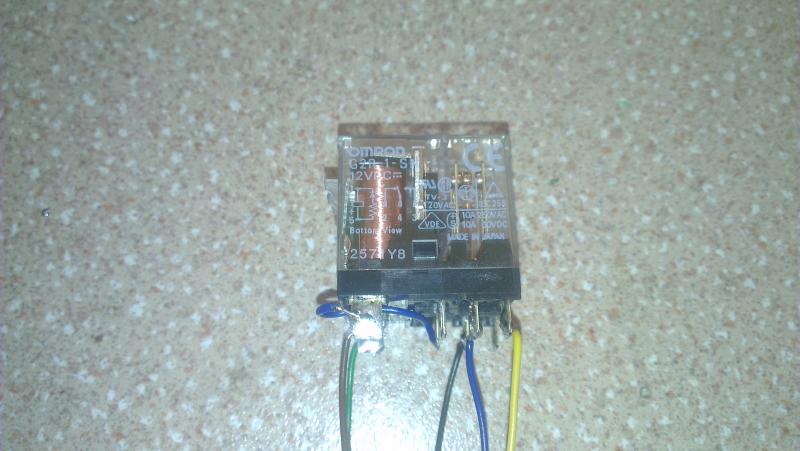

    ich hab das schon beim e46 gamacht.hat super funktioniert.jetzt versuche ich das an meinen x3 auch.
    um nicht unnötig herum zu graben,welche drahtfarbe haben die nebelscheinwerfer beim x3?
    und sind beide nsw auf einer sicherung?
    weiss einer auch wo ich unter dem LSZ ein zündungsplus abgreifen kann?
    daweil wäre das alles
    hier noch ein paar fotos

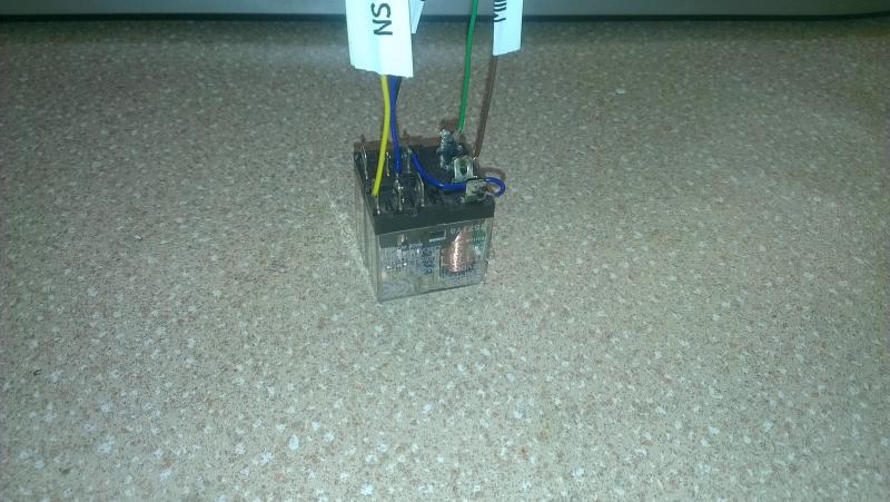

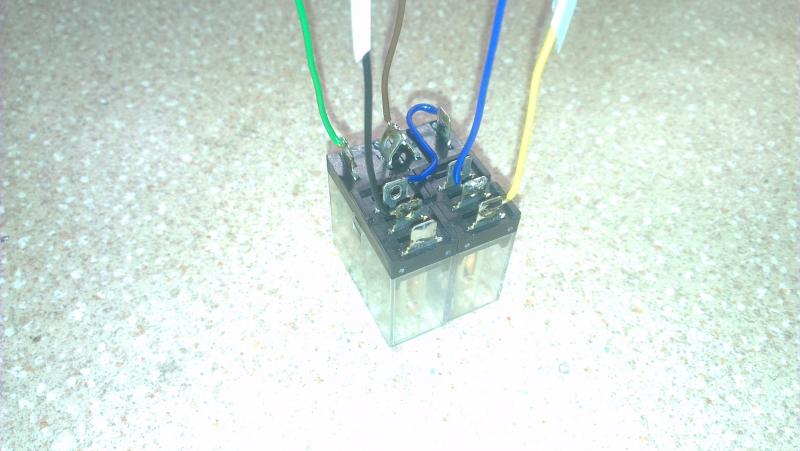

            fertig
            natürlich geht es beim zusperren wieder sofort aus
            • #7
              AW: Nsw an bei aufsperren.stromlaufplan bitte
              es sind 2 relais verbaut.ein öffner und ein schliesser.
              der schliesser schaltet die nsw , die steuerspannung geht aber über den öffner kontakt von anderen relais,dieses wiederung bekommt die steuerspannung von radio + ,
              das heisst sobalt der schlüssel auf stufe 1 ist reagiert das relais für die nsw nimmer.
              alles klaaaaaaaaar?
