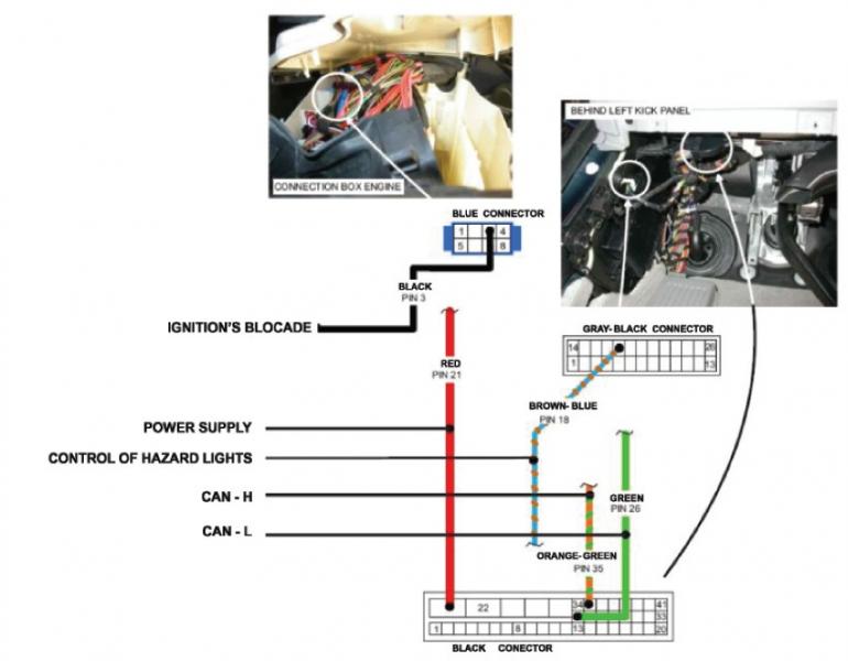

ich habe hier ein Modul von Quasar vor mir liegen und will es demnächst anschließen. Leider war für den X3E83 kein Anschlussplan vorrätig, aber von der 3er-Serie. Ich hänge das mal als Bild hier rein. Könnte mir bitte jemand helfen und sagen, wo ich besten die erwähnten Signale abgreifen kann?
- Ignition´s blocade = Zündblockade? Was soll das sein? Schaltplus?
- Power Supply = Dauerplus?
- Control of hazard lights = Warnblinker?
- Can-H = hoher Spannungspegel beim Bus?
- Can-L = niedriger Spannungspegel beim Bus?
