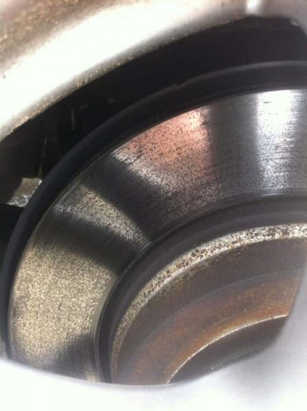

Seltsames Bremsscheibenbild
AW: Seltsames Bremsscheibenbild
hast du mal versucht nur mit der Handbremse die Scheiben sauber zu bremsen? Wie sehen die Beläge bezüglich Belagstärke denn hinten aus?
Bei mir sah das mal ähnlich aus, war nach so einem Matschtauwetter mit viel Salz auf den Strassen....Zuletzt geändert von verso1702; 20.02.2013, 12:11.Bin ja nicht oft draußen in der Natur. Falls doch, denke ich schon mal: Wow! Fast wie 4k
Ich würde tatsächlich auf Verglasung tippen. Hier eine Beschreibung aus Wikipedia dazu:
"...Bei häufigen leichten Bremsungen mit leicht verschmutzten Bremsscheiben kann es zu Glasbildung auf den Scheiben und Belägen kommen. Diese äußert sich dann mit schlechterem Bremsverhalten. Um die Bremsanlage zu pflegen, werden bei modernen Personenwagen während der Fahrt die Bremsbeläge automatisch von Zeit zu Zeit mit geringen Druck an die Bremsscheibe angelegt, um die Schicht mit den Verunreinigungen zu entfernen. Geschieht dies nicht und ist eine Verglasung bereits eingetreten, müssen die Verschleißteile erneuert werden oder die Schicht abgebremst werden."Beste Grüße aus HH!
Bei den schwarzen Flecken auf der gezeigten Reibfläche des Rotors handelt es sich um durch Streusalzeinfluss gebildete Korrosionsnester, die sich mit Belagabrieb gefüllt haben. Das ist zunächst einmal unbedenklich und tritt häufig bei Selten - und Niedrigtemperaturbremsern auf.
Auch ich empfehle hier mal einige Druckreihen auf einer freien BAB zu fahren. Allerdings werden die Einlagerungen auch durch normalen Fahrbetrieb verschwinden. Das dauert nur seine Zeit. Falls du auf der HA einen original BMW Belag verbaut haben solltest, kann dieser die Scheibe ausreichend "putzen".
Solange aber noch Natrium, Calcium und Magnesiumchlorid verstreut/sprüht werden, kann dieses gezeigte Scheibenbild erneut in Erscheinung treten. Weiterhin empfehle ich dir, das Fahrzeug warm und trockengebremst abzustellen.
Wenn die Einlagerungen weggebremst sind, kommt auch der Betriebsreibwert wieder in angenehme Regionen, weil das Tragbild verbessert wurde. Pedalkraft und Weg verringern sich. Und immer gute Beläge fahren! Am besten BMW OES. Viele billige AM Beläge können nicht viel und kommen nicht an die umfangreichen Leistungsfähigkeiten der Originalteile heran.
Wenn aber schon Rubbeln im Spiel sein sollte, können die Rotoren auch abgedreht werden. Viele Werkstätten haben dafür ein Gerät von Pro Cut.
http://www.pro-cut-europe.de/produkte/index.php
Bei uns wird das Gerät jeden Tag eingesetzt.
Ach ja: die leichten "Fische" in der Reibfläche sind ebenfalls noch im Limit.------------------------------------------------
Beste Grüße aus Essen
