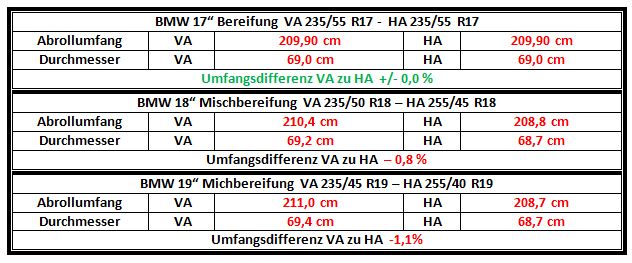

            Problem ist meist die Abrollumfangsdifferenz bei Mischbereifung.
            Die Beträgt bei 18" Mischbereifung VA zu HA -0,8% und bei 19" Mischbereifung VA zu HA -1,1%. Je größer die Abrollumfangsdifferenz je mehr muß das VTG dies durch Schlupf ausgleichen.

                  Angeblich nicht nur engere Fertigungstoleranzen sie sind angeblich auch vom Profil und Aufbau her am verträglichsten in Punkto Radschlupf etc. Auch das Walkverhalten, hervorgerufen z.B. durch die Karkassensteifigkeit, der Grip hervorgerufen durch Anordnung der Profilblöcke, die Gummimischung, alles hat irgendwo Auswirkungen auf den von den Raddrehzahlsensoren gemessenen Abrollumfang und die Raddrehzahl.
                  Dann ist das Ganze auch noch von der jeweiligen Reifendimension abhängig. In Reifentests kann man oft sehr gut sehen, dass z.B. ein Reifen in einer bestimmten Dimension sehr gut abgeschnitten hat, der gleiche Reifen aber in einer anderen Dimension wesentlich schlechter abschneidet in Punkto Grip und Bremsweg. Also in den Situationen die von den Radrehzahlsensoren als unterschiedlicher Abrollumfang oder unterschiedliche Raddrehzahl gemessen und an das DSC- und VTG-Steuergerät gemeldet werden.
                  Bei Mischbereifung besteht nun von Haus aus ein unterschiedlicher Abrollumfang bedingt, wie Klaus schon schrieb, durch die unterschiedliche Reifenbreite VA zu HA die auch durch den Niederquerschnitt nicht vollens ausgeglichen werden kann.
                  Die Reifen mit dem * sollen nun den vorgenannten Anforderungen am ehesten gerecht werden.
                  Es spielen aber meiner Meinung nach mehrere Faktoren (Verschleiß und Alterungszustand des VTG-Öls, Fertigungstoleranzen bei Zubehörfelgen, Luftdruck, Profilzustand, Reifenqualität) eine Rolle die das VTG veranlassen können, dies durch Schlupf (Ruckeln) auszugleichen. Je mehr von diesen Faktoren zusammentreffen, je größer die Warscheinlichkeit des Ruckelns.
                  Die Unterschiedlichen Raddurchmesser und Abrollumfänge bei Mischbereifung habe ich in der angehängten Tabelle mal versucht aufzuzeigen.
                  Zuletzt geändert von pewoka; 09.04.2013, 23:30.

                    Ich habe die 19 Zöller wie in deiner Tabelle dargestellten Grössen,was wäre den das optimale Luftdruckverhältniss der Reifen,hast du da vielleicht Werte für mich?
