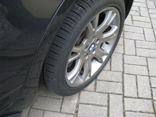

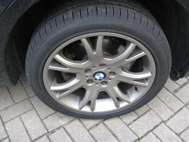

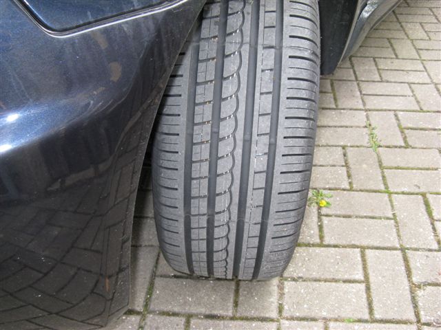

    AW: 255/40R19 rundum auf 8,5" und 9" BMW Felgen
    Wie schaut das Ganze aus?
    • x335d
      ...es ist so gut wie kein Unterschied zu erkennen! Man muss schon sehr genau hinsehen, um den 255er auf der 8.5" Felge zu bemerken!
      Reinhard

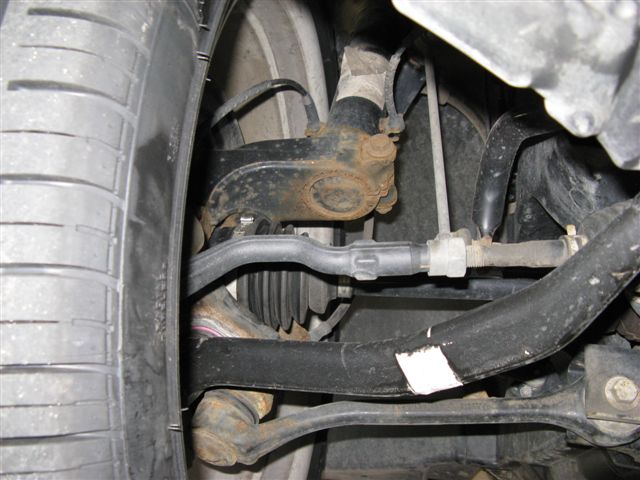

          • x335d
            ...so jetzt habe ich mal 4 Bilder vom Vorderreifen gemacht.
            Reinhard
