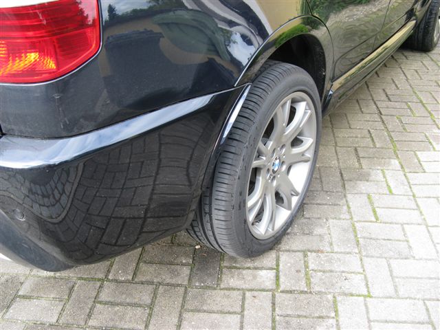

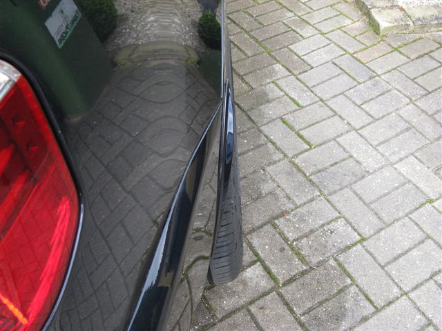

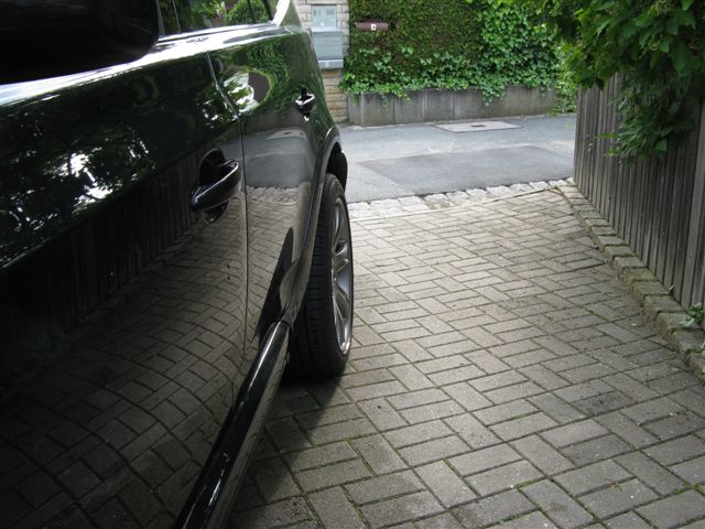

    Hallo Freunde der breiten Spur!
    Auch ich hab`s wie so viele andere hier im Forum getan. Mein Spur mal so richtig verbreitert! VA: 50mm HA: 60mm.
    Beim TÜV rümpfte der Techniker gleich die Nase und meinte: Na so geht das nicht! Die hinteren Radläufe müssen in einem bestimmten Winkel nach hinten abgedeckt sein.
    Sprach´s und gab mir auch gleich die Lösung mit auf den Weg, nämlich die Radlaufabdeckungen des MB SLK.
    Gesagt- getan! Hin zu Händler des Sterns, die Teile, beide für 50€ gekauft, dann weiter zum Lackierer, dort dann auch 30 Euronen gelassen, die Radläufe aufgeklebt, so und jetzt passt`s und dem TÜV gefällt`s ebenfalls!!
    Seht selbst!
    So long
    Reinhard

    Schick schick... gefällt mir und das mit den MB SLK Radlaufblender ist eine gute Lösung. Mit was hast du die festgeklebt?
    • x335d
      AW: 60mm HA Verbreiterung mit MB SLK-Radlaufblenden
      Die SLK-Radlaufblenden besitzen eingeklebte Powerstripes ab Werk und sitzen bombenfest!

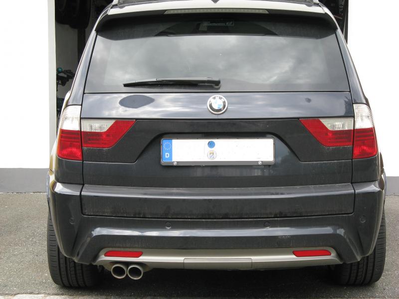

        Hätte ich nicht gedacht. Ich hätte jetzt auf Karroseriekleber getippt. Was haste für deine Verbreiterung bezahlt und welche Reifengröße und Felge haste drauf?! Kannst du mal bitte ein Foto machen von hinten einbisschen weiter weg und schräg von der Seite wo das ganze Auto drauf zu sehen ist?

          Sieht cool aus. Hast du eventuell auch Fotos aus der Entfernung, so dass man einen Gesamteindruck bekommt.

            Ja mal ein Foto komplett von hinten bitte.
                      Sorry guys, konnte leider das Auto für euch nicht mehr waschen!
                      Hier mal die Totalansicht von hinten.
                      Reinhard
                        Sieht richtig fett aus!
                        Gefällt mir gut
