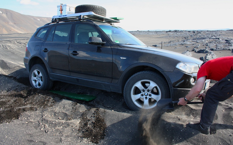

                    Tja, auf Island hatte ich auch einmal ein Problem mit mehreren Rädern in der Luft, bzw. ohne Vortrieb (im Sand mit dem gesamten Unterboden aufgesessen ). Dank der GFK-Boards, die ich extra dafür mitgeschleppt hatte, konnte ich mich aber aus eigener Kraft befreien.
                    Zu eurer Erheiterung hab ich mal ein Bild angefügt (hinten rechts liegt ein Board schon unterm Rad; das andere kam später vorne links drunter).
