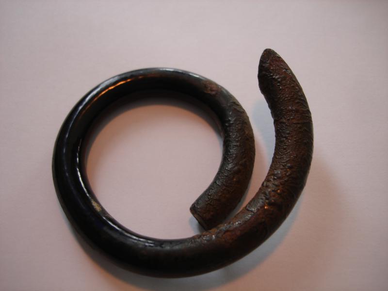

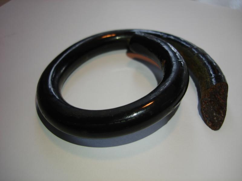

                          So jetzt haben wir die Ursache ...gestern beim Reifenwechseln kam die Ursache auf einmal herunter
                          Ein Kumpel sagte (Werkstoffprüfer) ja das ist bei den alten X3 schon ofter vorgekommen ....genau da wo die Feder zu lackieren aufgehängt wurde, rosten die Dinger ab
