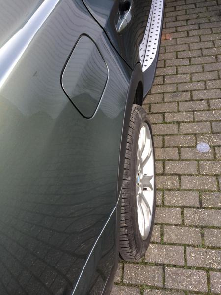

    Hallo, bin neu hier und brauche mal einen Rat:
    Ich fahre einen x3sd und würde gerne eine Spurverbreitrung draufmachen. Was ist da zulässig, dachte an 50mm vorne und 60mm hinten (pro Achse).
    Sieht das was aus? Ist das erlaubt?
    Vorne ist die Achse breiter habe ich gelesen, brauche ich dann doch weniger an mm? Und wie ist das mit der ET? Habe mal eine Schraube nachgemessen, und die liegt bei 33mm. Bei DRA sollte es passen, oder? Aber welche Länge brauche ich bei schmaleren Scheiben?
    Fragen über Fragen.... Aber ich hoffe das es einer von euch weiss..
