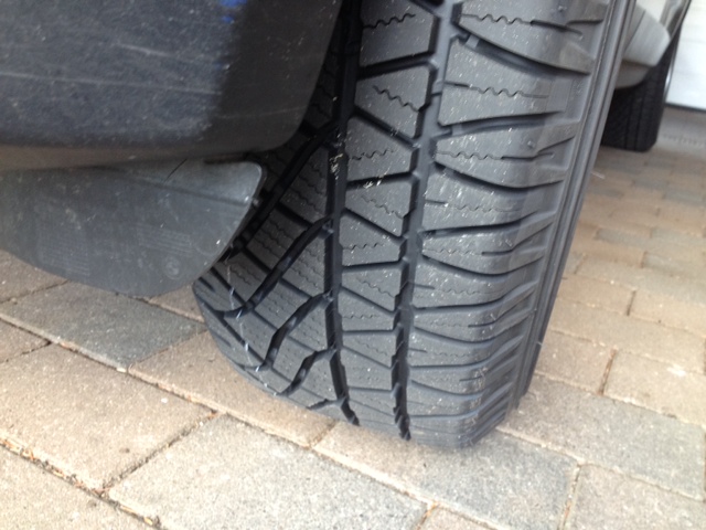

      Am Montag habe ich mir beim Reifenfuzzi meines Vertrauens die Michelin Latitude Cross in 235/65R17 bestellt und heute sind sie da und ich habe sie schon in Augenschein nehmen dürfen. Sie haben erstaunlich viele Lamellen für einen Sommerreifen. Außerdem sind sie alle 4 aus der selben Produktionswoche was lt. Michelin wichtig ist bei Allradfahrzeugen.
      Bisher habe ich den Radkasten bzw. das Plastik darin mit Hilfe eines Heissluftföns geweitet, so dass jetzt um den abgefahrenen Sommerreifen mit 3mm Restprofil an jeder Stelle in jeder Position mind. 35 mm Platz sind. Rechnerisch hat der Reifen mit dem 65er Querschnitt ja 23,5 mm mehr Radius. Dazu kommen dann wohl noch so ca. 7mm zusätzliches Profil. Eigentlich reicht der Platz also aus, doch ich werde am Freitag vor der Montage noch einmal mit dem Heissluftfön die vorderen Radhäuser bearbeiten.
        • 1531

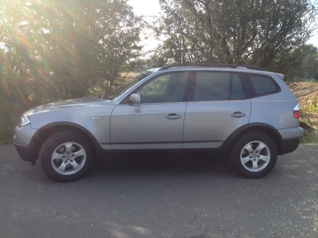

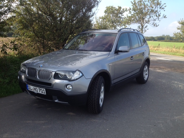

        AW: 235/65R17 Umrüstung und Reifenfrage
        So...die 235/65 R 17 Michelin Latitude Cross sind drauf. Als Vorarbeiten habe ich neben dem SWP lediglich die vorderen Radkästen mit Hilfe eines Heißluftföhns ein wenig geweitet. Da schleift nix und es ist immer noch Platz. Dazu muss man allerdings sagen, dass der Michelin eine relativ schmale Lauffläche hat, sprich sich ein wenig verjüngt zum Rand des Reifens. Das wirkt sich natürlich bei eingeschlagenen Reifen positiv auf die Platzverhältnisse aus. So ist z.B. zum Federbein jetzt mehr Platz als bei den vorher montierten Michelin Pilot in 235/55 R 17.
        Erster Fahreindruck auf trockener Strasse: Komfortabel und erstaunlich leise. Es ging keine einzige Lampe im Kombiinstrument an und auch das VTG muckt nicht. Tacho zeigt gegenüber GPS bei 100 km/h zwei zuwenig an. Es ist also eine Tachoanpassung zwingent notwendig.
