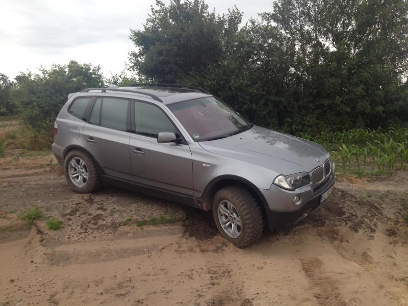

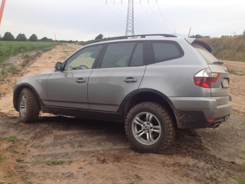

      Für besondere Einsätze habe ich dem Xi nun ein paar Bergwanderschuhe verpasst. Aber seht selbst.
Größe: 59,0 KB
ID: 386959Klicke auf die Grafik für eine vergrößerte Ansicht
Größe: 73,4 KB
      • #33
        AW: 235/65R17 Umrüstung und Reifenfrage
        Ich find's geil. Wie sieht es denn mit den Fahreigenschaften mit den Grobstollern aus? Mein Vater hat die auf dem Defender, im Gelände toll und auf der Straße mit Vorsicht zu genießen. Kann aber auch maßgeblich am Defender liegen... :-)
        • #34
          Ist auf dem Xi nicht anders. Der Reifen ist ein Geländespezialist und hat auf der Straße nicht wirklich was zu suchen. Die sportliche Gangart auf dem Asphalt ist nicht zu empfehlen. Aber dafür ist er auch nicht gedacht. Genau wie ein Semislick auf der Tiefer-und-Breiter-Fraktion nicht fürs tägliche geeignet ist.
