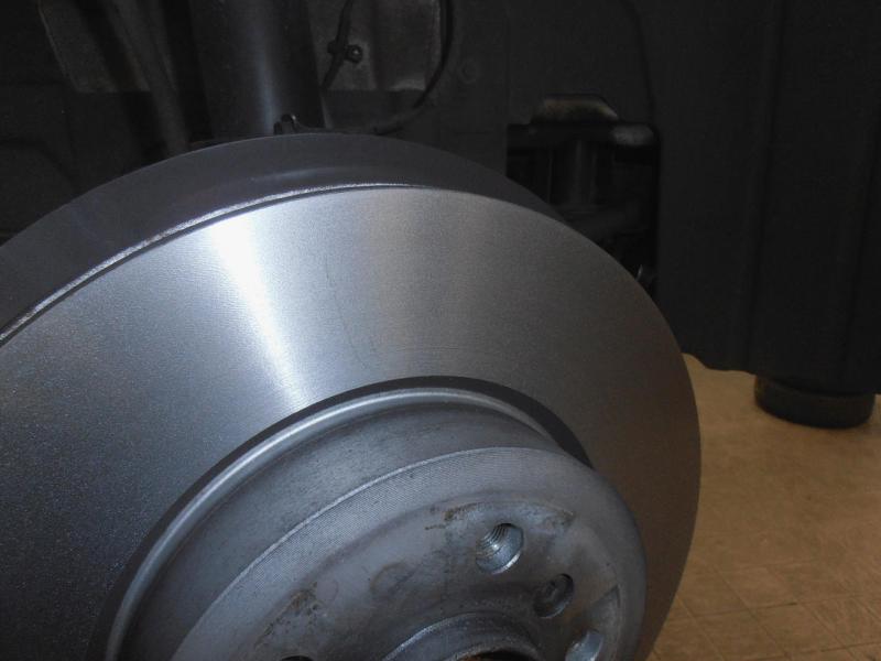

    So es hat jetzt etwas länger gedauert weil ich den Schreibtisch voll hatte. Ich habe vergangenen Montag den Wagen bei Socatas Bekanntem abgegeben. Ein sehr netter Kerl! Er hat mir dann die vordere Bremse auseinander gebaut und komplett gereinigt und eingefettet. Zusätzlich hat er beide Scheiben abgedreht. Ihm ist auch aufgefallen, dass die hinteren Scheiben total runter sind. Das hatte mir BMW zwei Tage zuvor natürlich nicht mitgeteilt. Wo die doch sonst immer alles verkaufen wollen. Naja nächste Woche machen wir noch die Scheiben hinten bei ihm neu. Ich hoffe jetzt habe ich erstmal Ruhe...

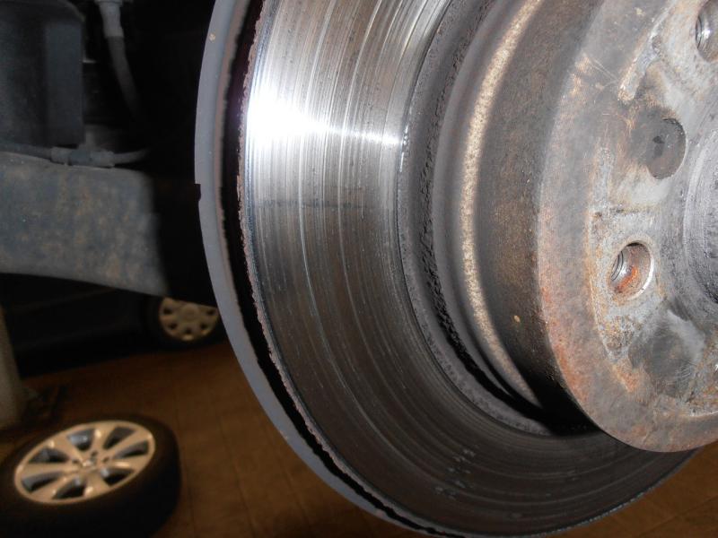

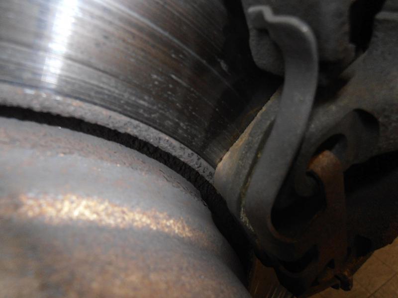

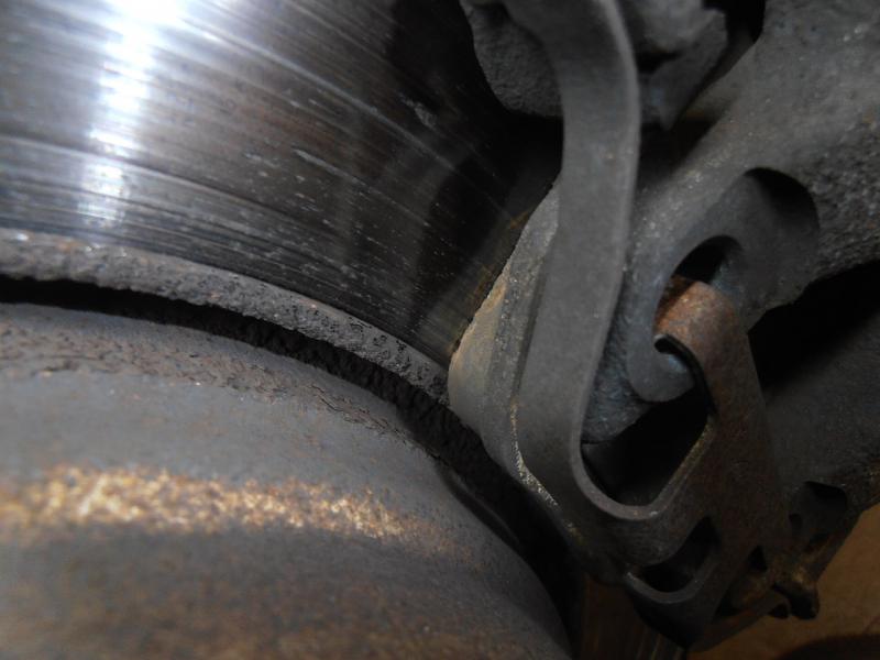

      Die hinteren Scheiben sind leider wirklich am Ende. Das Heißrubbeln kann bei diesem Scheibenbild natürlich auch von der HA kommen. Die aktuell montierten HA-Beläge wurden schon von Aufschweißungen, Riefen, Fischen und Rostgraten der Scheibe durchlaufen. Deshalb rate ich dringend dazu, auch die Beläge auszutauschen, obwohl sie von der Dicke her noch ausreichend sind. Sie werden sich auf den neuen Scheiben nicht ausreichend regenerieren. Die Bremsflüssigkeit würde ich auch noch mal auf ihren Wassergehalt überprüfen lassen.
      Das diese hintere Bremse von deiner BMW Werkstatt nicht gesehen wurde, macht mich nachdenklich. Das Heißrubbeln wurde dort meiner Meinung nach nicht ausreichend genug untersucht.
      Ich habe zufällig noch einen neuen Satz original BMW Beläge ( Jurid 210 GF ) für die HA mit Verschleißanzeiger hier liegen. Teilenummer: 34 21 3 403 241.
      Wenn die auf deine HA passen, kannst du sie zum Sonderpreis haben. Bei Interesse bitte eine PN an mich.

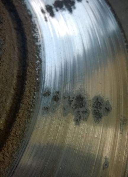

      Das letzte Bild zeigt eine der beiden überdrehten VA Scheiben. Die gedrehten Scheiben haben jetzt weniger als 0,04 mm Schlag.

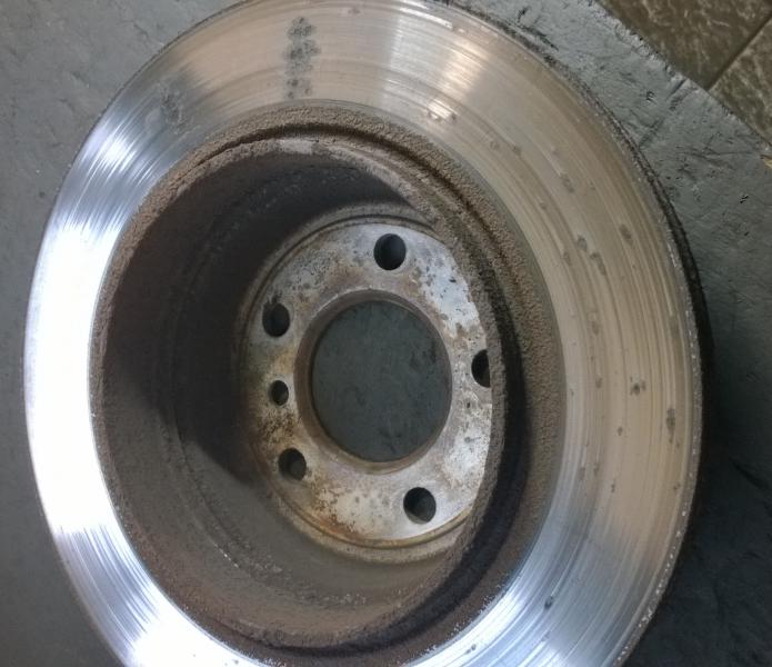

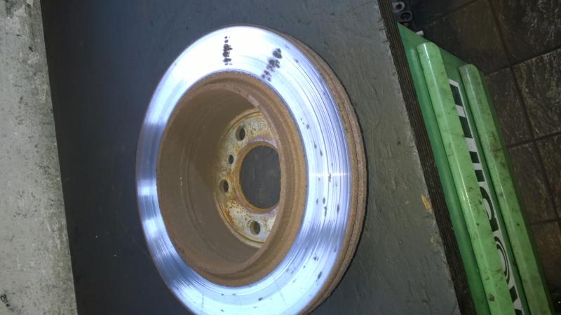

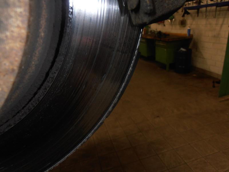

              So Ihr Leute. habe den Wagen gestern Abend abgeholt und die hinteren Scheiben waren wirklich...mir fehlen die Worte...die waren richtig kaputt. Und das obwohl der Wagen wegen Bremsproblemen vor ein paar km noch bei BMW war. Für einen ganzen Tag. Ich überlege wirklich noch mal zu BMW zu fahren und denen die Bilder zu zeigen.
              Leider ist der Monteur bei BMW sehr sympathisch und ich möchte eigentlich nicht, dass er deshalb Ärger bekommt. Ganz ausgegoren ist die Überlegung aber noch nicht.
              Schaut euch mal die Bilder an.....
              Jetzt läuft der Wagen wieder und auf dem Heimweg habe ich nur noch ein ganz minimales Ruckeln beim leichten Bremsen zwischen 130 und 120km/h bemerkt. Kein Vergleich zu vorher. Ich fahre die Scheiben und Beläge jetzt noch ordentlich ein und dann haben wir hoffentlich wieder Spaß mit dem Dicken. Er hat zur Belohnung auch schon die neue Navi Software bekommen..

                AW: X3 ruckelt beim Bremsen / 4 Sätze Scheiben durch
                Die Scheiben sehen ja "lebensgefährlich" aus...
                Ich würde damit sachlich aber deutlich in der Werkstatt vorbeiwackeln.
                Der nächste Ölwechsel sollte als Wiedergutmachung preislich attraktiver werden...
                • #38
                  Pitting an Bremsscheiben?! Waren die mal festgehangen?!
                  Mir wollten die bei 32.000km mal einen Standschaden unterjubeln, mein komplette Bremsanlage mußte damals getauscht werden...
