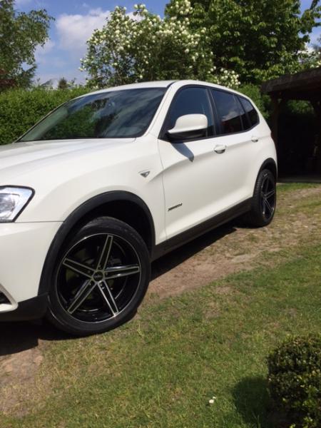

                    nachdem ich es endlich geschafft habe auf 19 Zoll umzusteigen muss ich leider feststellen, dass die Bremssättel auf keinen Fall so bleiben dürfen und allein der Optik halber lackiert werden müssen
                    Hat jemand von euch Erfahrung damit gemacht. Anscheinend kann man das auch selber machen, habe da was von FoliaTec. entdeckt, ( http://www.foliatec.com/shop/lacke-u...attel-lack-set ) aber unterschiedliche Meinungen im Netz gefunden.
                    Oder doch lieber zum Lackierbetrieb, aber das wird dann wahrscheinlich ungleich teurer werden.
                    • patty
                      • 02.06.2014
                      • 65
                      AW: Tragfähigkeitsindex bei Kompletträdern
                      PS: mal ein Foto auf die Schnelle
