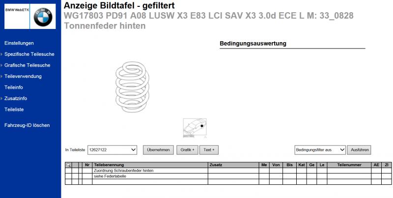

      Ich gebs jetzt auf! Bei mir erscheint kein "Federn berechnen".
      See attached snip.Klicke auf die Grafik für eine vergrößerte Ansicht

                    darf ich hier nochmal nachhaken - ich wäre zwar vom Fach, wie man mit Webseiten so umgeht, aber mit dem ETK komme ich nicht ganz zurecht - auch nicht, obwohl pewoka das "deppensicher" beschrieben hat. Am WE habe ich die Sommerreifen montiert und da sah ich doch links hinten die Feder an der untersten Windung gebrochen. Tauschen sollte man ja gleich auf beiden Seiten, stimmt's.
                    Bis zum Menüpunkt "Federn berechnen" komme ich. Mein Fahrzeug hat das "Sportpaket" und "Sportliche Fahrwerksabstimmung. Die letzten 7 Stellen der FIN sind WA19957. Wenn ich nun bei den Auswahlhaken nur "Sportliche Fahrwerksabstimmung" (auch inkl. "Automatikgetriebe") auswähle, kommt TNr. 33 53 3 413 183 - wenn ich zB. "Dachreling" und "Panoramadach elektrisch" dazu wähle, kommt TNr. 33 53 3 413 184 (die Nummer kommt auch, wenn ich nur Skisack auswähle).

                      Du mußt alle verbauten Ausstattungsdetails zur Berechnung in der Federtabelle eingeben.
                      Lt. Ausstattungsliste bei deiner VIN sollte nachstehender Ausstattungsumfang verbaut sein. Die fett gekennzeichnete Ausstattung muß dann in der Federtabelle angekreuzt werden.

                      Ich habe dann die Teilenummer 3353 3413 185 herausbekommen. Die Federn sollten eine rot und grüne Farbmarkierung haben. Schau mal nach ob du das an deinen verbauten Federn findest (falls noch original Federn drin sind).
                      Bei Spidan-Federn wäre es die Spidan-Teilenummer 85549. Ich habe die bei mir auch verbaut statt der originalen von VMW bit der Teilenummer 3353 3413 185.
                      Ich würde aber die oberen und unteren Federteller mittauschen. Die gibts bei BMW.
