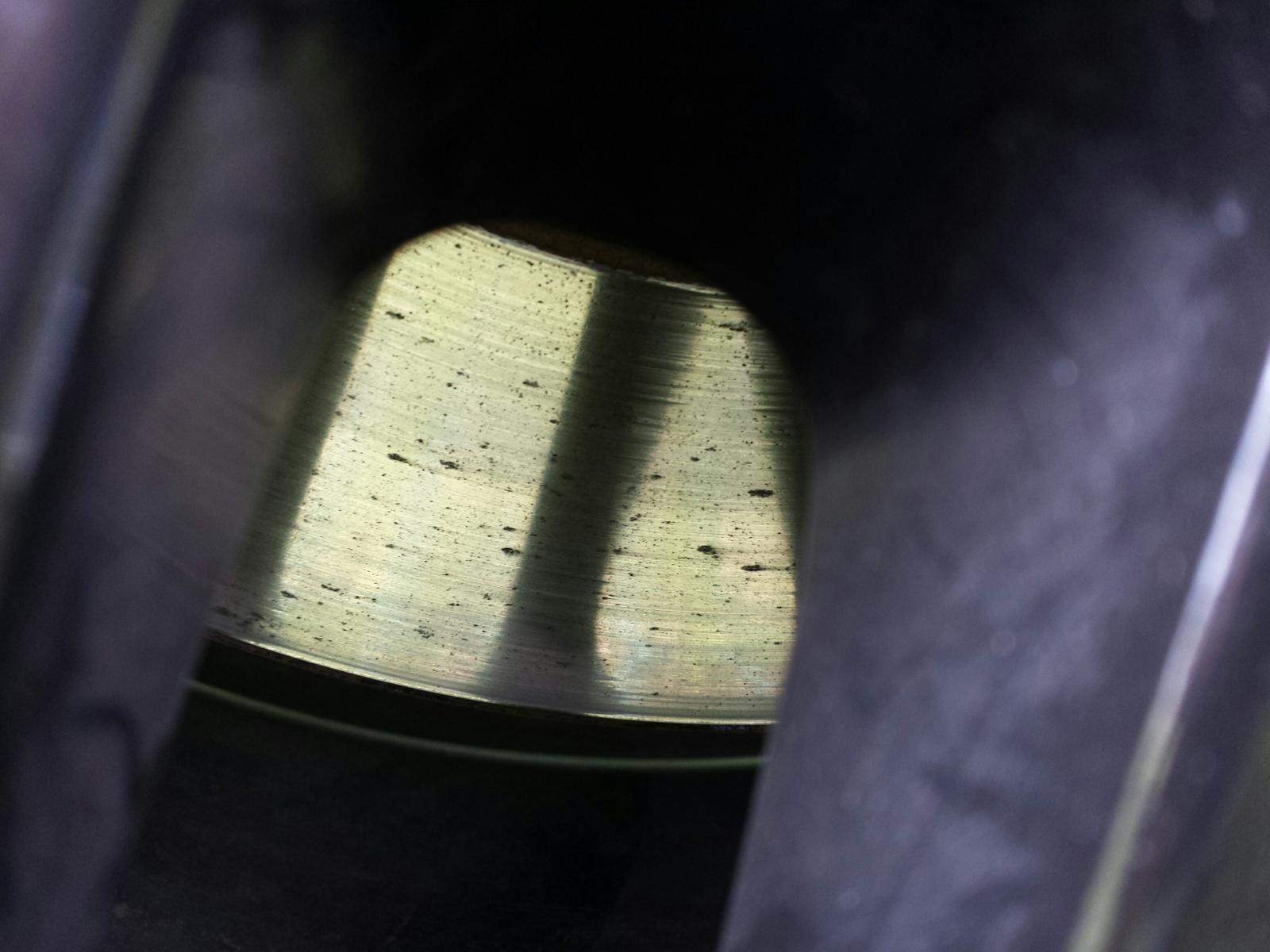

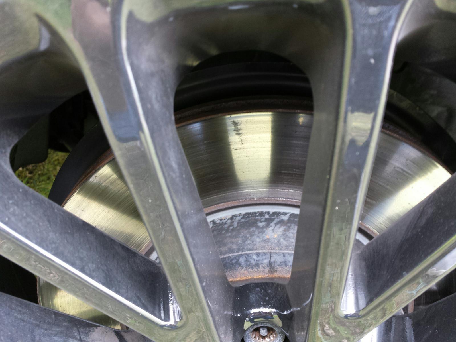

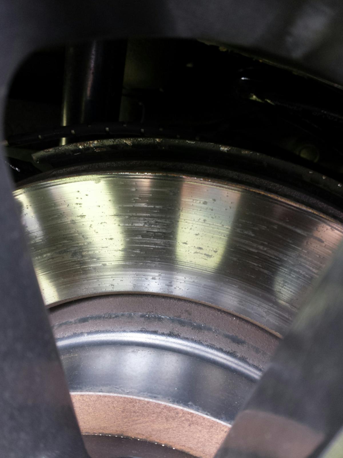

                              Vibrationen beim Bremsen
                              Ich versuche das Problem kurz zu beschreiben (weil ich aus Luxembourg bin, müssen Sie mich für mein „Deutsch“ entschuldigen .
                              Fahrzeug: Bmw X3 2.0d Xdrive, Bj 2008. Km: 140t
                              Habe vor 2 Monaten komplette Bremsscheiben und Beläge vorne + hinten neu gemacht.
                              (Bremsscheibe + Beläge der Marke TRW).
                              Vor ein paar Tagen habe ich gemerkt, dass beim Bremsen hälftige Vibrationen zu spüren sind. Ich muss erwähnen dass ich seitdem, die Bremsen gemacht sind, nie eine Vollbremsung gemacht habe.
                              Fahre zu 90 % Autobahn.
Größe: 174,2 KB
ID: 387220Klicke auf die Grafik für eine vergrößerte Ansicht
Größe: 125,8 KB
ID: 387221Klicke auf die Grafik für eine vergrößerte Ansicht
Größe: 148,6 KB
                              Die Bremsscheiben haben schwarze Flecken (siehe Fotos im Anhang).
                              Kann mir bitte jemand erklären vorher dieses „Vibrieren“ kommt. Liegt es an der Bremsscheiben oder? Hat schon jemand Erfahrung damit.
                              Danke im Voraus.
                              Semir
                              • #30
                                AW: Beim Bremsen vibriert das Lenkrad heftig
                                HI,
                                wenn beim Einbau alles richtig gemacht wurde - schlechte Qualität der Scheiben/Beläge von TRW sind dafür verantwortlich!
                                Die Scheiben sind verzogen....
