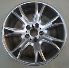

    Hallo Zusammen!
    Die meisten von euch wissen ja was mit meinem X passiert ist nun spare ich fleißig für einen F25 und da ich meine Sommerbereifung noch im Keller stehen habe und mir die Felgen sehr gut gefallen habe ich eine Frage an euch.
    Würden diese auf einen F25 funktionieren?
    Sorry wenn es schon diesbezüglich einen Thread gibt, selber bin ich per SuFu nicht fündig geworden.
    Daten der Felgen sind:
    Fahrzeugmodell: X3 E83
    Fahrzeugtyp: PKW
    Hersteller Teile Nr.: 3417267 Styling 191
    Felgenhersteller: BMW
    Farbe/Modell: Silber
    Felgenaufbau: einteilig
    Felgentyp: Aluminium
    Zollgröße: 19
    Felgenbreite: 8,5
    Einpresstiefe (ET): 46
    Lochzahl: 5
    Lochkreis: 120
    Felgennabe: 72,5
    Eine Einzelabnahme würde ich machen lassen.

    Hallo Goto
    Ist wirklich eine schöne Felge
    Vergleiche mal die Verkaufsangebote !
    Deine vorhandene Felge hat eine ET von 46 die ET was ich so gefunden habe ging für den F25 bis max. ET 35.
    Suche Nach Felge F25 191 gab auch kein Ergebniss
    Mit der Teilenummer gesucht ist deine Felge auch nur für den E 83 passend.
    Mit der teilenummer im anschlag und Schlüsselnummer vom gewünschten F25 kann ein Sachverständiger es vorab prüfen ob du die fahren kannst und ob weitere Eintragungen erforderlich sind. Die Reifendimension muss ja auch passen für den f25
    Würde ich aber erst machen wenn ich auch den Wagen habe.

      Hallo!
      War ein bisschen zu knauserig mit den Daten hab die Vollständigen nun hier.
      BMW X3 E83 Vorderachse (VA Felge Styling 191: 8,5x19, ET46): 235/45 R19
      BMW X3 E83 Hinterachse (HA Felge Styling 191: 9x19, ET51): 255/40 R19
      Man könnte doch vorab mal beim TÜV Anhand der Felgendaten und Schlüsselnummern nachfragen oder kassieren die auch schon dafür Kohle?
      Wenn es nicht geht möchte ich die nämlich verkaufen ,dies wäre sehr schade....

        AW: 19" Felgen von E83 auf F25 ?
        Bei Originalfelgen muss der Hersteller das Gutachten machen.(Teilenummer für die und die Fahrzeuge)
        Felgen aus den Teilehandel haben eine KBA Nr. daran kann der Tüv sehen für welche Fahrzeuge die zulässig sind.
        Der Tüv wird sicherlich einen obolus haben wollen .
        Da du aber Original BMW Felgen hast,sollte da ein Anruf beim Händler aufschluss geben ob da eine Zulassung besteht!

          Danke für die Infos, werde mich mal mit BMW in Kontakt setzen.
          Wenn es nicht geht dann werde ich die Schönlinge hier zum Verkauf reinsetzten wenn du möchtest könnte ich dich vorher mal kontaktieren.

            Ich stehe vor dem selben Problem. Konntest du die Felgen/Reifen eintragen lassen? Gibt es schon neue Infos?

              nur mal eine Überlegung:
              wenn dein Herzblut an diesen schönen Felgen hängt, dann könntest du doch die ET 46 deiner Felgen mit 10 mm Distanzscheiben ausgleichen; dann hast du ET 36.
              Alles weitere darüber sollten der Reifenspezialist, eine entsprechende ABE und der TÜV aussagen.
