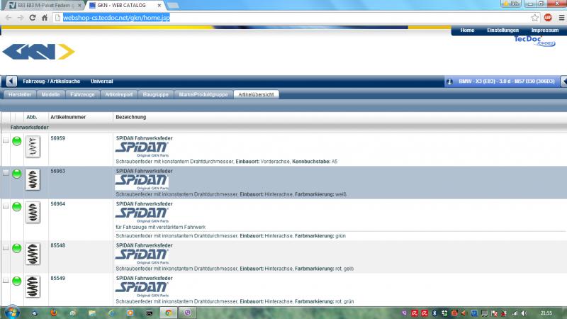

            GKN Spidan z.B. stellt Federn in Erstausrüsterqualität her. Auf deren Webseite kannst du z.B. unter Angabe der BMW Teilenummer aus der Federtabelle die entsprechende Spidan-Feder für deinen Xi raussuchen.

              Und hier habe ich das gefunden:
              X1 Autoteile - Europas großer KFZ-TEILE-Discounter. Kaufen Sie bei uns Marken PKW-Teile in Erstausrüsterqualität zu unschlagbar günstigen Preisen. Unser Webshop umfasst mehr als 500.000 Autoteile für alle gängigen Marken.

                Ich blick da nimmer durch.
                Ich bestell die Verstärkte Ausführung
                Fahrwerksfeder von LESJÖFORS - 4208459 online kaufen bei X1 Autoteile. Selbstabholung unserer Waren in Chemnitz / Sachsen möglich. X1 Autoteile - Europas großer KFZ-TEILE Discounter.
                Fahrwerksfeder von EIBACH - F11-20-009-04-HA online kaufen bei X1 Autoteile. Selbstabholung unserer Waren in Chemnitz / Sachsen möglich. X1 Autoteile - Europas großer KFZ-TEILE Discounter.
                aber diese müssten die richtigen sein.

                  Deine gepostete Feder ""Fahrwerk für Fahrzeuge ohne M-Technik""
