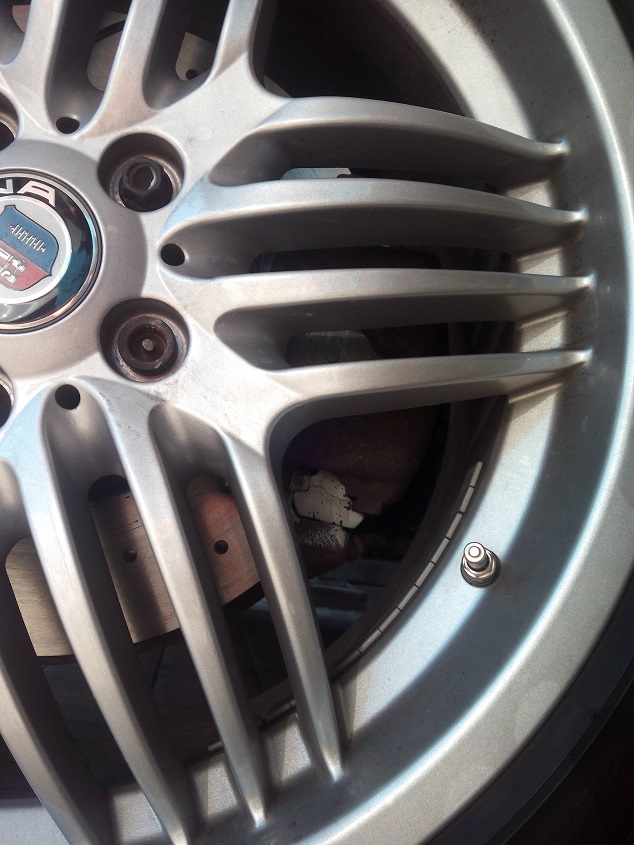

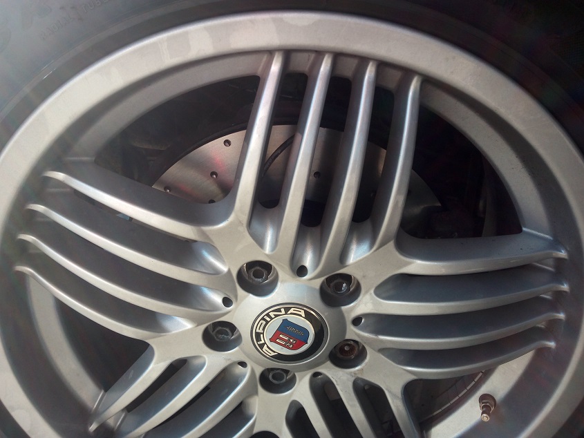

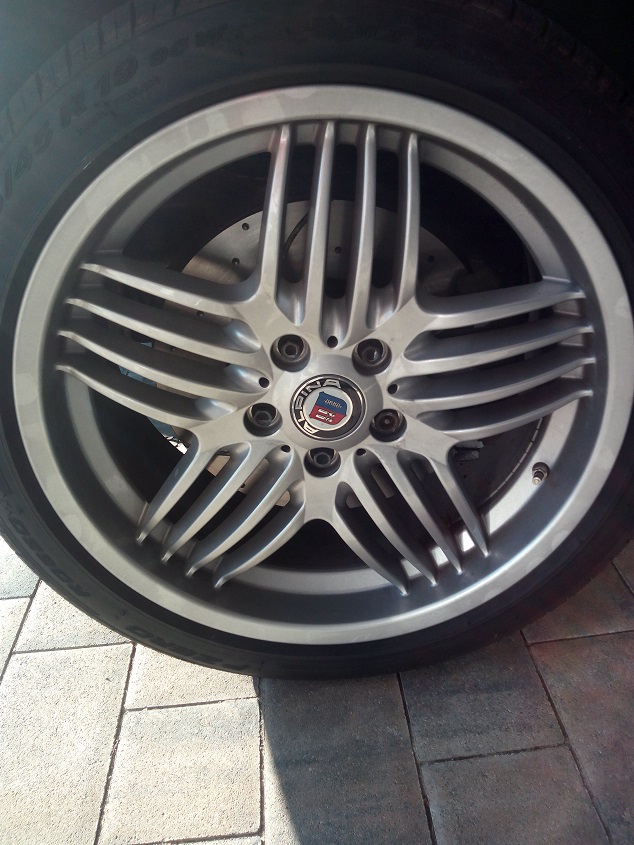

      ich wollte euch schlußendlich meine Entscheidung nicht vorenthalten, bzw. ein kurzes Feedback geben.
      Die Entscheidung ist auf die Kombination:
      EBC Turbo Groove
      EBC Green Stuff
      gefallen (schon aus Kostengründen, da mein X3 in letzter Zeit öfter Investitionen erfordert hat, als mir lieb war)

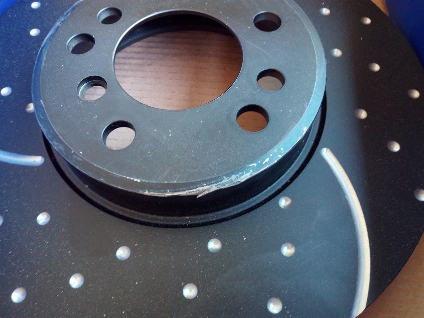

      Leider hatte ich auch Pech bei der Lieferung, da der erste Satz beschädigt war (siehe Foto). Eine Nachlieferung dauerte fast 3 Wochen da EBC anscheinend mit der Produktion Probleme hatte (oder Brexit???).
      Trotzdem habe ich sie nun endlich oben und bin bis dato sehr zufrieden. Bremsleistung ist jetzt schon massiv besser (verbaut waren aber glaube ich keine originalen) befinde mich aber noch in der Einfahrphase.
      Flattern bis dato weg!
      Der Händler hat sich übrigens auch noch kulant gezeigt und mir wegen der langen Lieferzeit 20% Ermäßigung zurück überwiesen.
      Hier noch einige Fotos:
