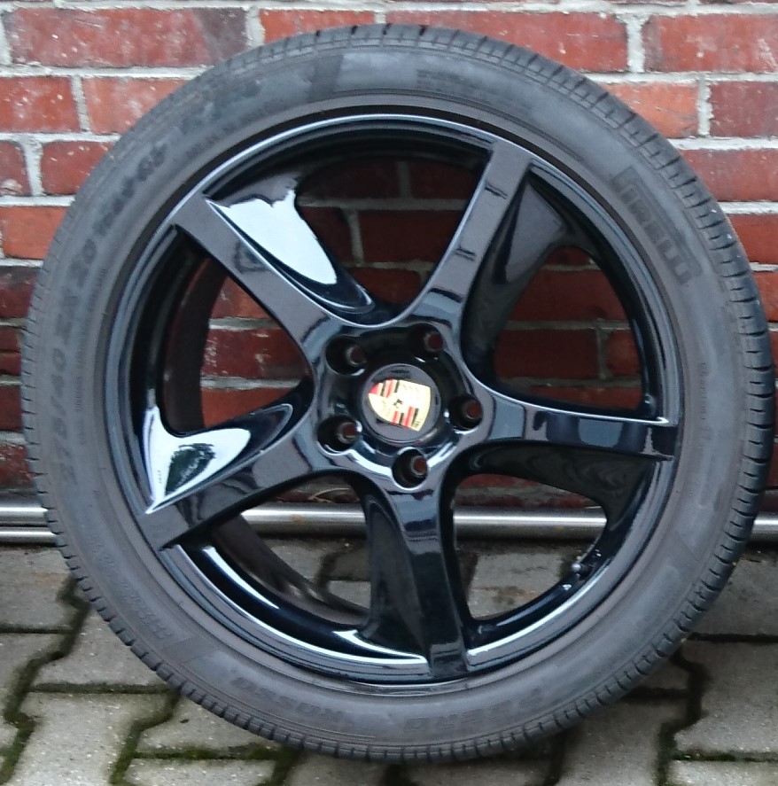

    ich habe noch einen Satz 20" Porsche Felgen, mit 275/40er Reifen, im Keller "rumzuliegen".
    Jetzt ist mir der Gedanke gekommen diese mittels Adapter 5x120 zu 5x130 unter den Xer zu drücken.
Größe: 242,8 KB
    Ich habe beim Querlesen im Forum gesehen, dass es mit 19" Felgen Probleme mit dem VTG geben kann.
    Hat sich einer von Euch schon mal 20" Felgen unter das Auto "gedrückt" und wenn ja welche Erfahrungen damit?
    Das es Probleme mit den Et´s geben kann, ist mir klar, bloss wenn 20" mechanische Probleme mit sich bringen, dann ist dieses Hirngespinst schon an diesem Punkt gestorben.
    Ich bin für alle Anregungen offen

      Ich würde die Porsche Felgen verkaufen und wenn Du größere für den X willst, passende Originale holen. So eine Bastelei, so sie überhaupt realisierbar wäre ist IMHO Käse!

            Wenn es rundherum die gleiche Reifengröße, das gleiche Profil und ähnliche Profiltiefe ist, dann sollte es mechanisch eigentlich keine Probleme geben. Die VTG-Mucken treten hauptsächlich bei Mischbereifung auf.
            Allerdings denke ich, dass 275/40R20 vorne nicht unbedingt "reinpassen" werden. Serienmäßig sind ja maximal 235er von der Breite vorgesehen und dann hast Du noch einen Durchmesserzuwachs von ca. 5 - 5,5 % zur Serienbereifung (im Radius 1,5 bis 2cm plus) und dann noch 4cm breiter. Uijuijui, das wird eng. Wenn es platztechnisch passt, dann wirst Du eine Einzelabnahme brauchen. Nicht alle Graukittel sind dazu bereit, fähig und befugt. Das ist unbedingt vorher abzuklären. Ich habe das hinter mir. Wahrscheinlich wirst Du auch eine Tachoangleichung brauchen und dann sind wieder die Reifengrößen aus der COC evtl. nicht mehr möglich. So ist es bei mir. Der Prüfer hat die COC für ungültig erklärt.
            Ich denke jedoch auch, dass es mehr Sinn macht die tolle Porschebereifung zu veräussern und sich was passendes zu suchen.
