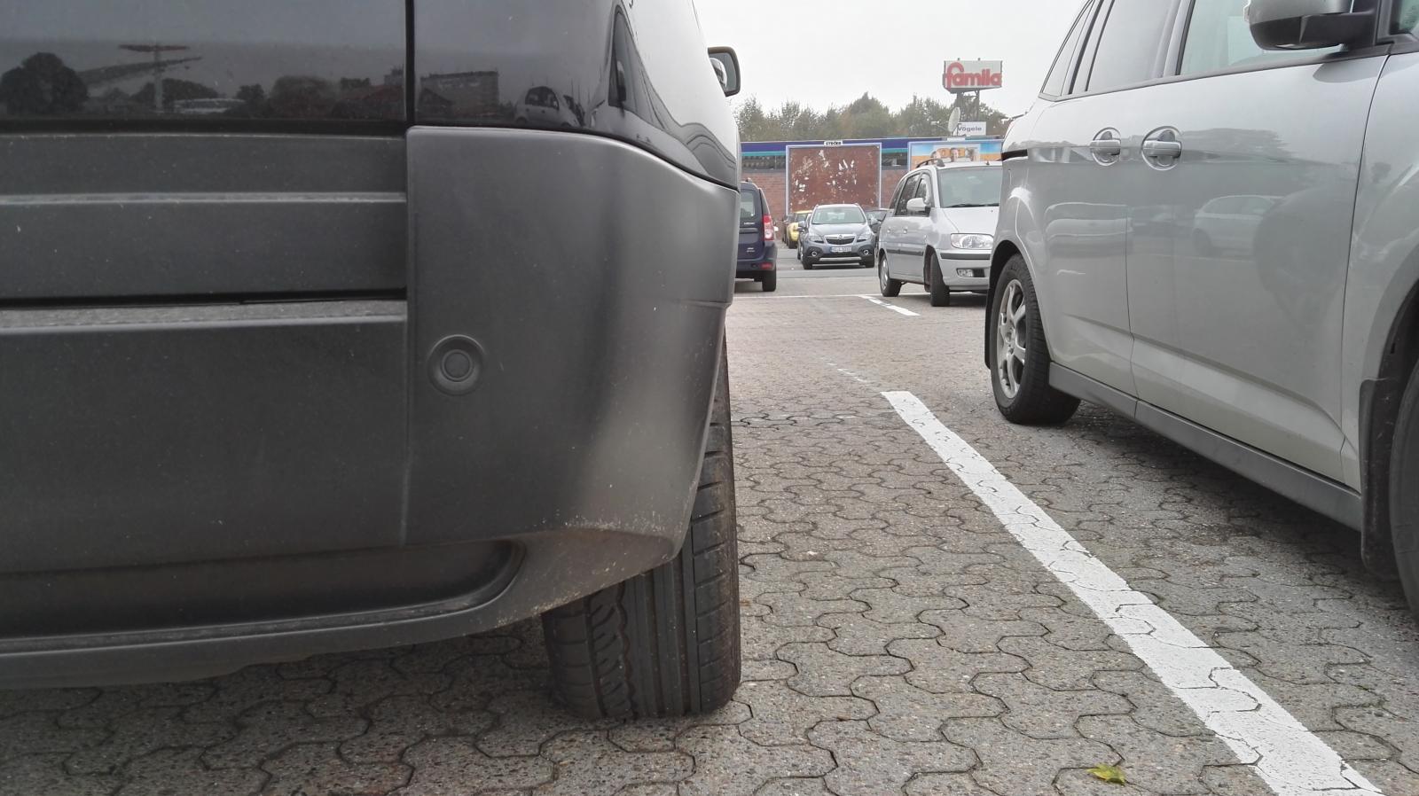

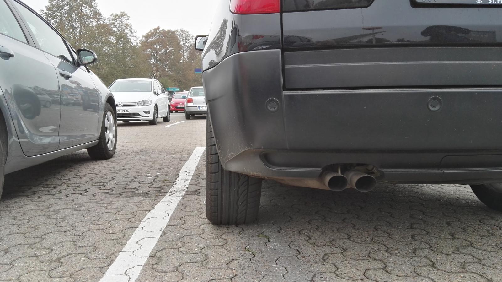

                          AW: Negativer Sturz an der Hinterachse
                          Hier meine Bilder dazu:
Größe: 197,6 KB
Größe: 167,5 KB

                              • 1531
                              ähm...der leicht negative Sturz ist kein Problem sondern gehört so beim e83. Darum ist er ja für ein SUV/SAV aus den Baujahren wieselflink um die Ecken. Eine Spurvermessung wird aber nicht schaden und beruhigt.
                              Die Reifen sind aber auch wirklich fertig. Hast Du die Winterreifen über Sommer aufgefahren ?
