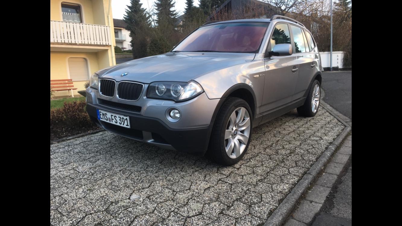

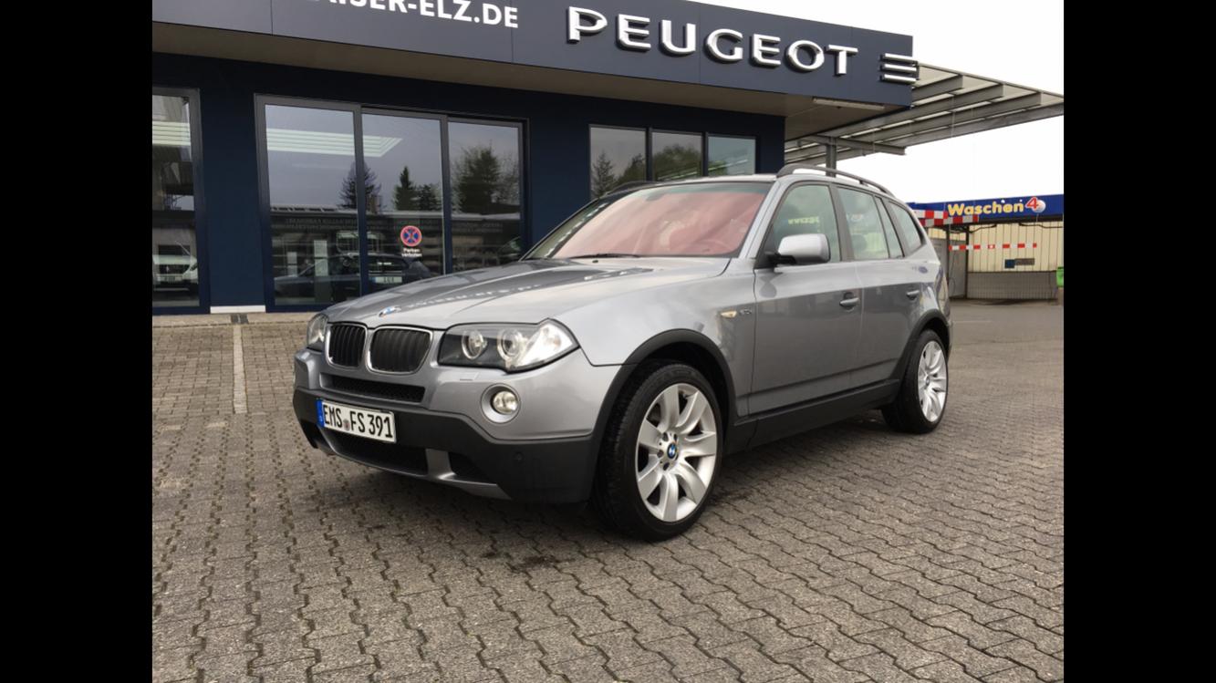

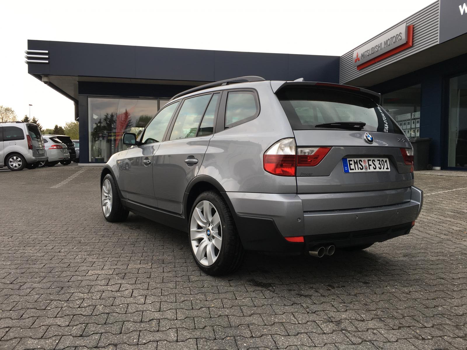

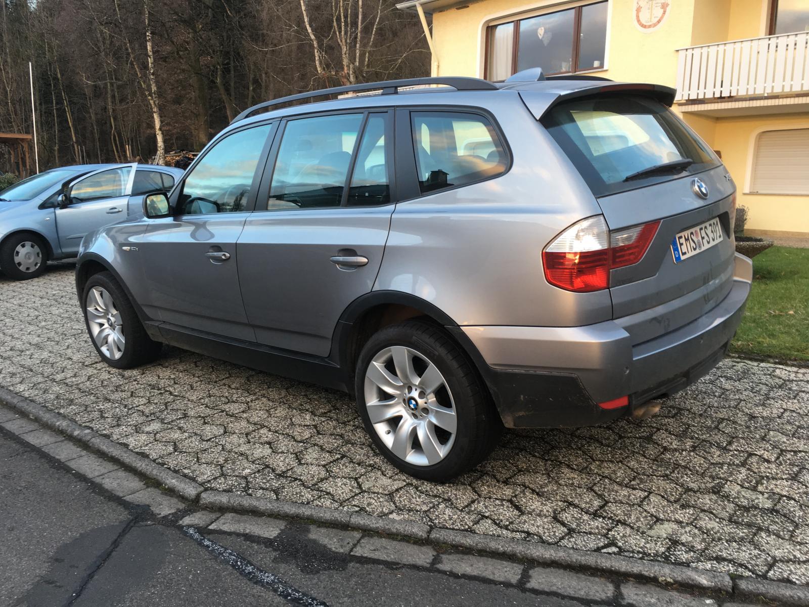

                          So.... die 45mm Federn von H&R sind drin.
                          Einbau dauerte ca. 1,5 Stunden und war problemlos.
                          Fahrzeug ist gut runtergekommen, habe aber noch nicht nachgemessen.
                          Bin mit der Höhe sehr zufrieden.
                          Der Komfort hat nicht wirklich gelitten und ich meine, dass kurze Stöße besser abgefedert werden.
                          Die Anhänger-Thematik betrifft mich nicht, da ich keine AHK habe.
                          Vermessen werden muss er noch, da man den negativen Sturz an der HA deutlich sieht.
                          Eingetragen werden muss nichts, da die Federn eine ABE haben.

                            AW: E83 Tieferlegen mit H&R oder Eibach, Erfahrungen Fahrkomfort
                            Sind das denn originale Felgen ohne Spurplatten?
                            • verso1702
                              • 15.04.2012
                              • 2225
                              Die setzen sich auch noch etwas...
