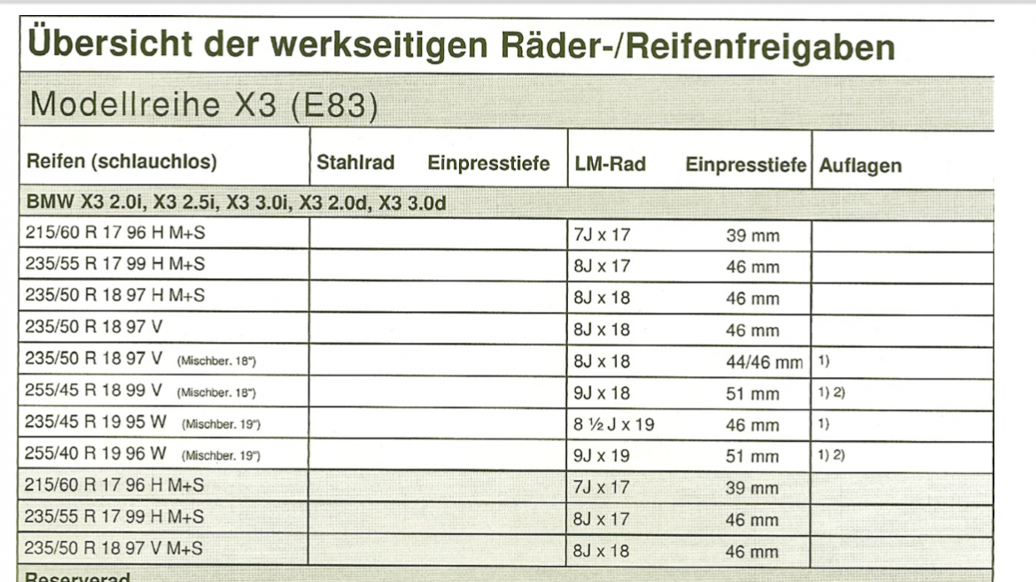

                            Ich habe dir mal die Werksliste von damals hier, die zeigt, dass die 235er auf einer 8Jx17 mit größerer ET montiert sein müssen:
                            Klicke auf die Grafik für eine vergrößerte Ansicht  Name: BMW Freigabe X3.png Ansichten: 0 Größe: 991,0 KB ID: 436193
                            Lass dich nicht von dem M+S irritieren, das war damals die unsinnige Regelung, dass auf SUV auch Sommerreifen eine M+S-Zulassung hatten.

                              Da es den Pirelli Scorpion Zero nicht in 17" gibt und ich auf 18" ausweichen muss, muss ich mich natürlich nicht auf die BMW Stylings beschränken die für den E83 vorgesehen sind?
                              Hauptsache die Felge erfüllt die Spezifikation z.b. 18":
                              235/50 R18 97V 8JX18 ET 46 -> jede BMW Felge (egal welches Styling) die diese Spezifikation hat könnte ich drauf montieren? Interpretiere ich das so korrekt?
