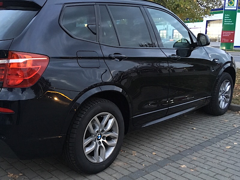

                    So, da ich auf meinem 17“ fahren darf, hier mal ein kurzes Fazit zum Wechsel von der 19“ 245/275 Mischbereifung Sommer auf die 17“ 225er Winter.
                    Das Auto fährt sich, was irgendwie zu erwarten war , wie ein anderes Fahrzeug. Der Komfort, besonders in der Stadt, wo wir extrem schlechte Straßen haben, ist deutlich gestiegen. Hart genug ist es aber dank RFT und Sportfahrwerk aber immer noch.
                    Klebte mein Dicker mit der Mischbereifung förmlich an der Straße und war durch nichts aus der Ruhe zu bringen, wirkt er jetzt mit seinen 225ern nachgerade „leichtfüßig“. Deshalb ist er aber auch auf kurvigen Landstraßen nicht weniger „sportlich“ zu bewegen. Ich finds für den Winter voll ok, zumal mit den 17ern auch Bordsteinkontakte ihren Schrecken verlieren.
                    Das Einzige, was mich tatsächlich ein wenig stört, ist, dass die 17er am Fahrzeug tatsächlich ein wenig mickrig wirken ...
