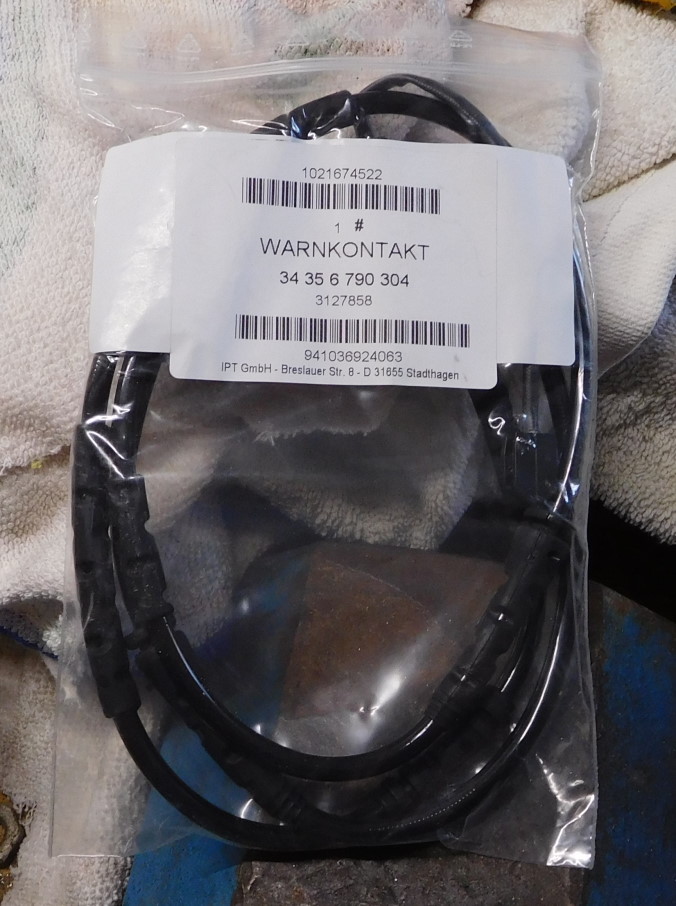

WAKO heißt WarnKontakt.
Den am besten immer mittauschen. Ist er nicht angefahren muss man es grundsätzlich nicht, aber die sind so billig, dass ichs einfach immer erneuern würde.

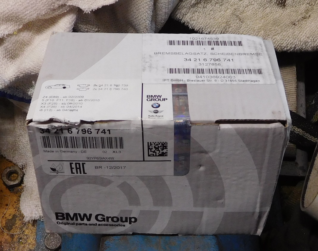

Da mir der TÜV-Prüfer gesagt hat, dass meine hinteren Bremsbeläge nur noch einige 1000 km halten würden, habe ich mir schon Neue bestellt und zwar auch bei myparto.de. Eingebaut habe ich sie noch nicht aber kamen mit einem unversehrtem BMW-Siegel an:
Sieht also wirklich original aus.

Hat der tüv das anhand des BC ausgelesen oder die Beläge auch angeschaut? Bei mir stand auch schon 1000km rest, und die Beläge fahre ich sicher noch bis Mitte 2019.
Was hast du gezahlt für die Originalbeläge bei myparto?
AW: Bremsbeläge für F25 35d
für Bremsbeläge Hinterachse und Warnkontakt 110,95 € inkl. Versand.
Der Prüfer stand unten in der Grube, als er mir das gesagt hat. Scheibe noch gut aber Bremsbeläge könnten mal neu. Komischerweise Vorderachse alles noch gut. Habe jetzt 49k runter.
