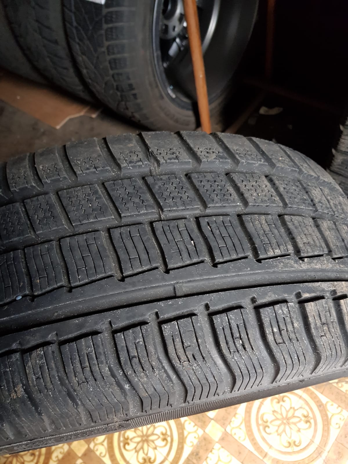

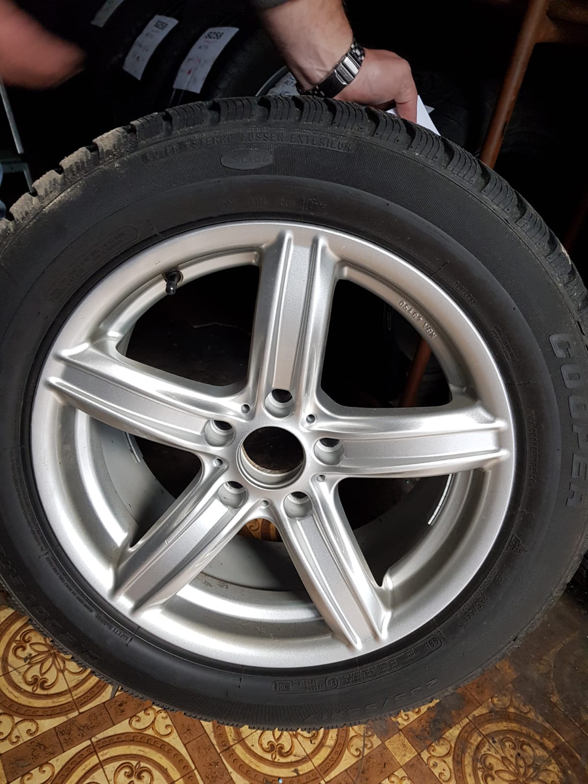

    Servus und hallo,
    habe diese reifen zum Auto dazubekommen.
    DOT 2009
    7 mm Profil
    Würdet ihr diese noch fahren?

    AW: Winterreifen von 2009 noch brauchbar?
    Nein, ich würde die nicht mehr fahren. Bei Kälte werden die so stark verhärten, dass du dich wie auf Sommerreifen fühlst.
      Wenn die früher mal auf deinem jetzigen Fahrzeug montiert waren,dann würde ich erst einmal Sturz-und Spureinstellung überprüfen.
          Der fotografierte Reifen ist einseitig abgefahren
            Mir wäre er auch zu alt (9 Jahre tun Gummi nicht gut)

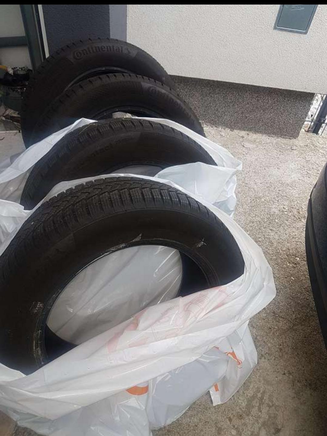

                Jetzt wurden mir 4x Continental TS850 für 130€ angeboten.
                2017, 25000 km gelaufen.
                Was meint ihr, Michelin Pilot Alpin oder Continental TS850??
                    Gehe mir heute die Conti anschauen.
                    Werde das Profil bei allen messen.
                    Wie viel Unterschied darf max. zwischen den Reifen sein?
                          Noch zu den alten "Cooper " Reifen - die haben damals in keinem Test annähernd befriedigend abgeschnitten.
                            Die Angebotenen WR sind 1 Winter gefahren.
                            Ca. 25.000 km.
                            Der Verkäufer bekommt jedes Jahr neue von der Firma und kanb diese behalten
                            Würde sagen gutes Angebot oder?
                            Ich messe die Profile von allen 4 WR.
                            Die Idee die Cooper Reifen im Sommer noch runter zu fahren halte ich für solala. Wenn die echt Käse bei Nässe sind dann macht das Fahren 0 Spaß :/

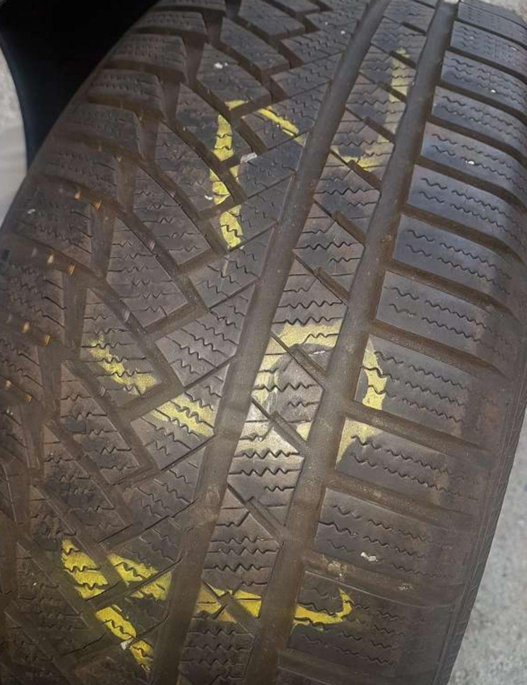

Größe: 161,8 KB
Größe: 163,2 KB
                            Wie viel Profil sollte ein WR nach ca. 25.000 km haben?
                              Ich würde 9 Jahre alte Winterreifen, die teilweise einseitig abgefahren sind und von der allseits bekannten Marke Cooper kommen entsorgen.
                              Eine Katze hat 7 Leben und kann mal auf die Nase fallen - Du hast nur 1 Leben und ein Auto das 200 km/h fährt braucht eine verlässliche Verbindung zur Straße.
                              Nur meine Meinung - und danach hast Du ja gefragt.
