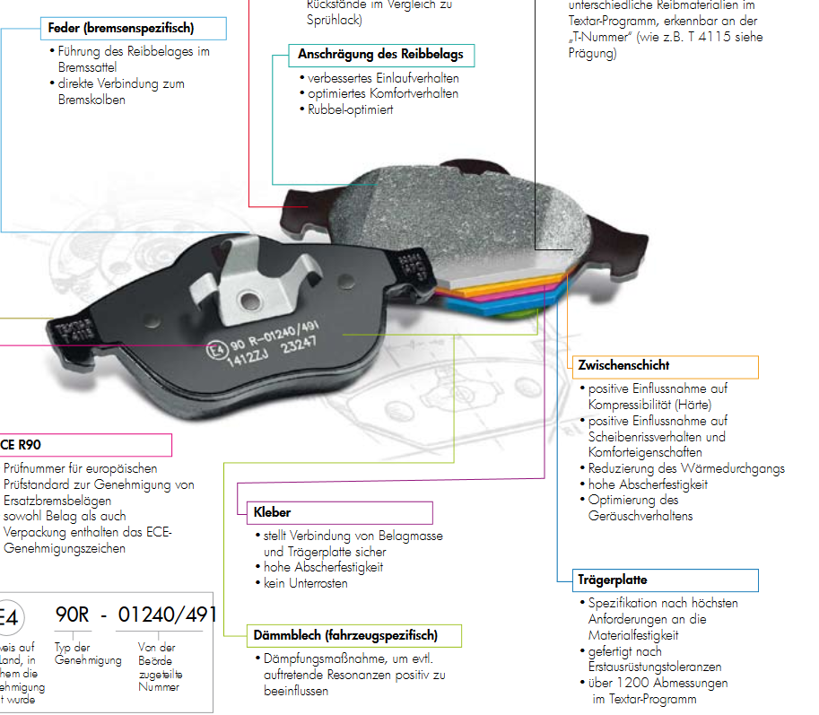

                Hallo X3blue,
                wenn die gemessene Dicke der Belagmasse 3mm ergibt, ist der Anteil der Reibmasse nur noch maximal 1mm stark, sofern es sich um OE Beläge oder gute IAM Beläge handelt.
                Grund: allein der Underlayer ( Zwischenschicht ) hat eine Dicke von ca. 2mm.
                Underlayer hat gegenüber der Reibmasse eines Bremsbelages nur noch einen sehr geringen Reibwert und verschleißt extrem schnell.
                Ich empfehle deshalb einen zügigen Austausch der Bremsbeläge.
