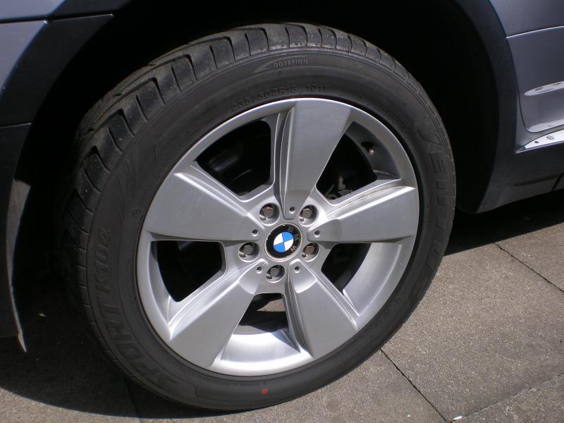

                              Nun durchsuche ich schon eine ganze Weile die Bucht und div. Shops und bin mir nicht sicher welche Breite ich nehmen soll ?
                              Nach der Meßvariante von Dantho (lotrechte Wasserwaage und Abstand zum Reifen) habe ich "pro Rad" HA 38mm und VA 28mm Abstand.
                              Dann müssten doch auf die HA 60mm
                              und auf die VA 50mm gut aussehen.
                              Hat jemand diese Felgen mit Kombination irgendwelcher Spurplatten ?
                              @Hauke wg. Reifen
                              Die gebrauchten Reifen die ich drauf habe sind leider lauter als meine Winterreifen
