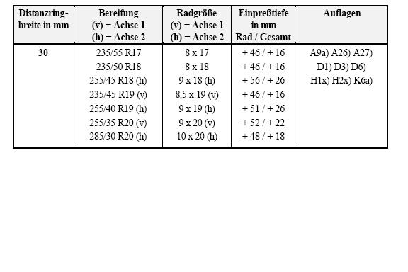

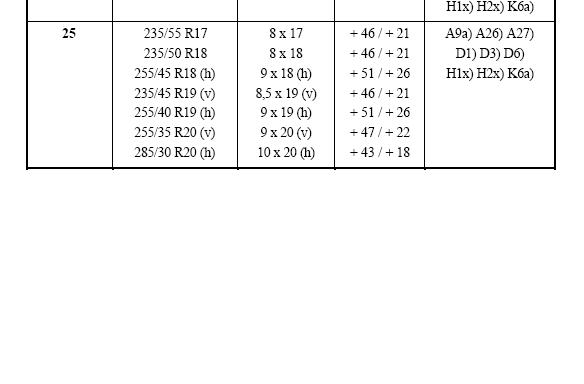

                        Ich habe mir gerade das Teilegutachten von H&R ausgedruckt ....
                        ( http://www.h-r.com/bin/42TG0002.pdf )
                        und was mußte ich zu meinem entsetzen feststellen :
                        Man darf die 30mm Scheiben (also 60mm an der Hinterachse) mit der
                        Serienfelge 9x18 ET 51 und 255/45 R18er Pneus nicht fahren !
                        In diesem Gutachten steht, das dies nur erlaubt ist, wenn die Felge
                        ET 56 hat ... soweit ich weis, gibt es keine original 9x18" BMW Felgen
                        für den X3 mit dieser Einpresstiefe !!!
                        Laut Gutachten sind an der HA nur max. 25mm pro Seite in Verbindung
                        mit einer 9x18 ET 51 zugelassen !!!
                        SEHE ICH DAS RICHTIG ???
                        LG, da Markus
                        Zuletzt geändert von tonic; 23.06.2009, 23:46.
                        • #27
                          AW: Spurplatten
                          und so steht es bei Eibach-Spurverbreiterungen-Gutachten geschrieben, natürlich mit Auflagen.
                          Grüße Rene´
                          • #28
                            AW: Spurplatten
                            Also ... für die Verständlichkeit :
                            linke Spalte ... 3.te Zeile von oben ... genau diese Felgen/Reifenkombination fahre Ich auf meinem X3
                            aber : und jetzt kommt`s : mit ET 51 !
                            Da auch in diesem Gutachten bei der 9x18 und den 30mm nur ET56 aufgeführt ist, darf ich mit meinen
                            Felgen also nur 25mm Scheiben fahren (rechte Tabelle - ebenfalls 3.te Felgen/Reifen-Kombi von oben)!
                            Kurz gesagt ... Wenn einer auf seinem X3 an der HA original BMW 9x18" mit ET56 hat, dürfte er
                            die 30mm Distanzringe fahren ... kann er aber nicht, weil es keine original BMW 9x18" mit ET56 gibt
                            ... Auflagen hin od. her
                            LG, da Markus
