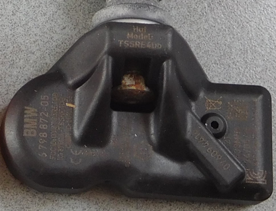

                    So, habe heute die Reifen wechseln lassen. Bei meinem X3 Bj 09/15 war dieses Ventil drin:
                    Klicke auf die Grafik für eine vergrößerte Ansicht  Name: RDKS03.jpg Ansichten: 23 Größe: 146,9 KB ID: 431636
                    Links auf dem Ventil steht die Nummer 6798972. Frisch verbaut wurden neue RDK Ventlile mit der gleichen Nummer, bei ebay derzeit für 79,- € zu erhalten (siehe oberen Link). Meinen Recherchen zufolge sollten aber auch die Nummern 6874830 und 6890964 passen.

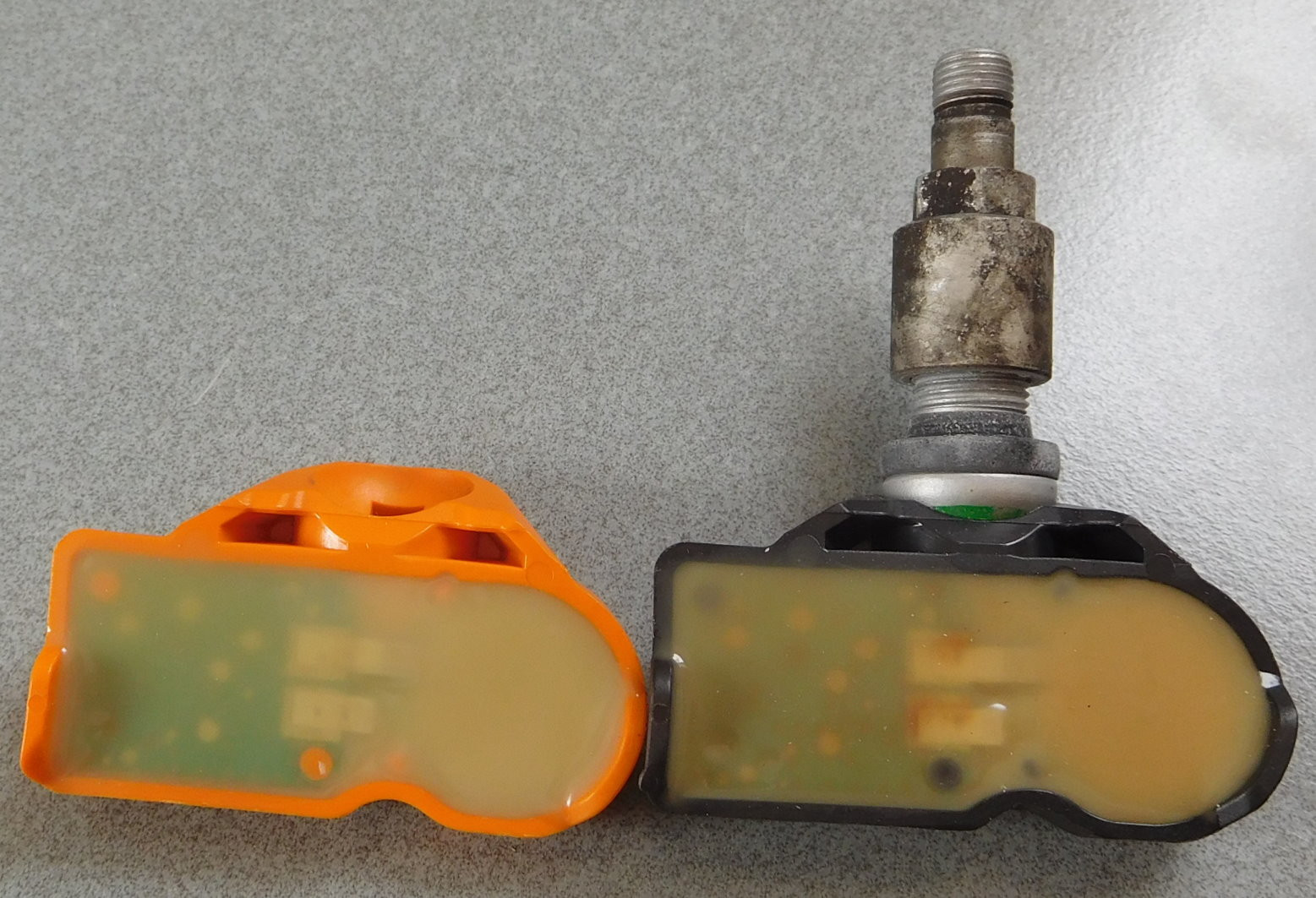

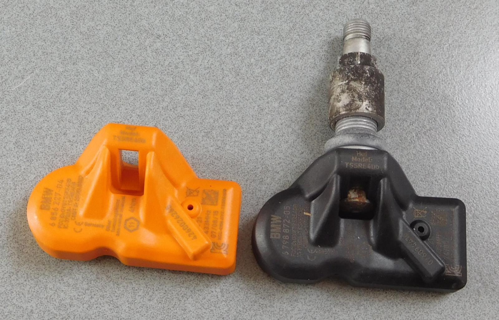

                    Vorsorglich hatte ich aber auch die orangen Ventile mit der Nummer 6856227 bestellt. Wenn man die mit den originalen Werksventilen vergleicht, dann kann man Baugleichheit feststellen.
                    Klicke auf die Grafik für eine vergrößerte Ansicht  Name: RDKS01.jpg Ansichten: 23 Größe: 234,8 KB ID: 431637Klicke auf die Grafik für eine vergrößerte Ansicht  Name: RDKS02.jpg Ansichten: 23 Größe: 368,6 KB ID: 431638
                    Die kosten derzeit 50 €, sind also rund ein Drittel günstiger. Die Frequenz von 433 MHz ist auch gleich, die sollten also auch passen.

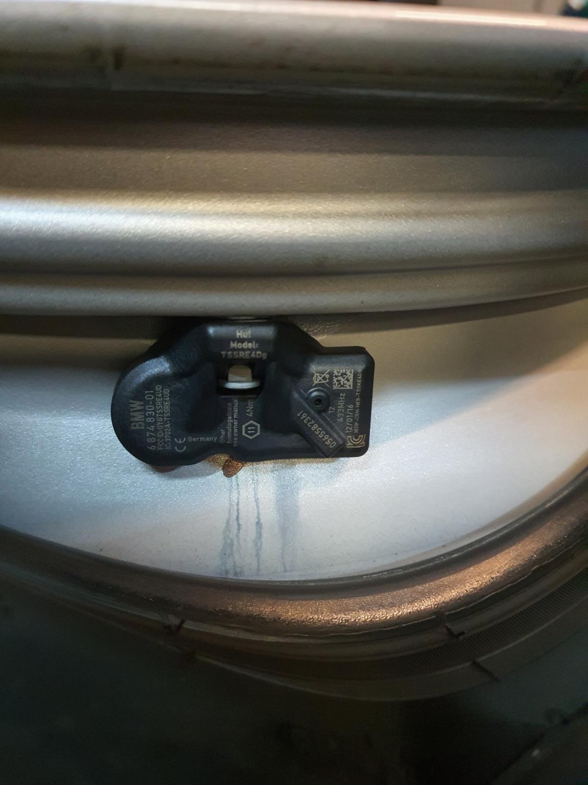

                            Sooo,
                            nochmal ein kurzes Update. Hatte in einem Winterreifen ne Schraube drin, wurde geflickt. Habe die Gelegenheit genutzt und mal ein Bild vom Sensor gemacht. Verbaut war der orangene 6856227.
                            Ich kann also 3 Sensoren bestätigen, welche definitiv funktionieren.
                            Winterräder:
                            6856227 orange
                            alter Sommersatz:
                            6874830 schwarz
                            neuer Sommersatz:
                            6798872 schwarz
                            Mfg
