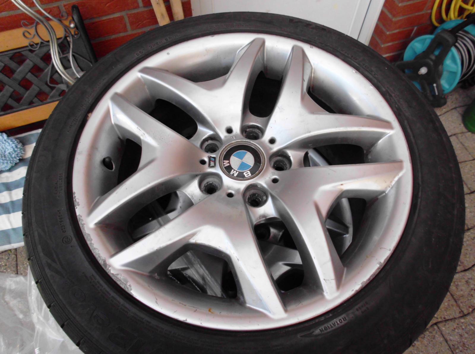

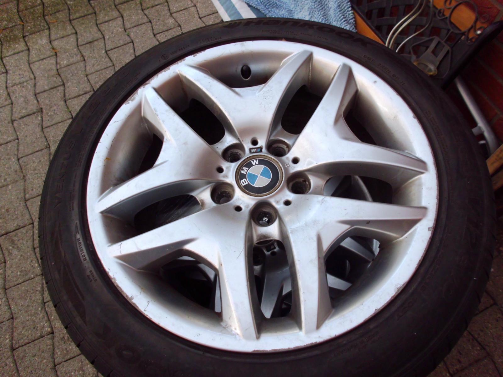

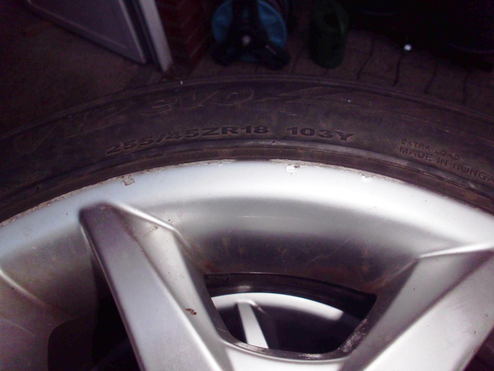

        definitiv 255/45ZR18 103Y auf den Felgen drauf. Ich mache nachher ein Foto und versuche es einzustellen.
        Im KFZ-Brief steht nichts, im Schein sind 235/50 R18 97V eingetragen. CoC habe ich genausowenig wie Scheckheft und andere Unterlagen. Mein Kaufvertragspartner war der deutschen Sprache auch nicht so mächtig, so das ich mich kaum verständigen konnte. Das einzige was ich sichre rausgehört habe, ist das er Sommer wie Winter diese 225er Winterreifen fährt.

          Hier die Bilder: Klicke auf die Grafik für eine vergrößerte Ansicht  Name: 20221122 18 Zoll BMW Felgen E83.JPG Ansichten: 0 Größe: 183,5 KB ID: 434115 Klicke auf die Grafik für eine vergrößerte Ansicht  Name: 20221122 18 Zoll BMW Felgen.JPG Ansichten: 0 Größe: 171,2 KB ID: 434116 Klicke auf die Grafik für eine vergrößerte Ansicht  Name: 20221122 18 Zoll BMW Felgen 3.0d.JPG Ansichten: 0 Größe: 132,4 KB ID: 434118
          Kann ich auf diesen Felgen auch 235er draufmachen? Oder sind die garnicht zugelassen. Felgen muß ichnatürlich noch irgendwie "Überholen" lassen.

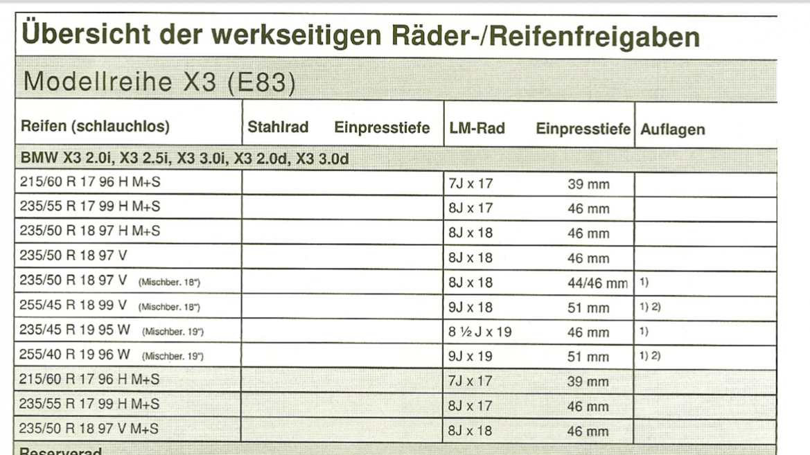

            auf den Felgen sollten die Einpresstiefe und die Größe stehen. Ich hatte diese Größe auf meinem damaligen 35d, natürlich mit Mischbereifung von BMW. Ich habe dir mal die Freigaben:

            • #7

                    Es ist vollbracht. Ich habe mir 4 Goodyear Allwetterreifen als Mischbereifung geholt. Die 225er, die jetzt darauf sind darf ich garnicht fahren, die sind für einen F25.
                    Interessant wäre noch die vollständige Tabelle gewesen. Da standen hochgestellte 1 und 2 dran.
