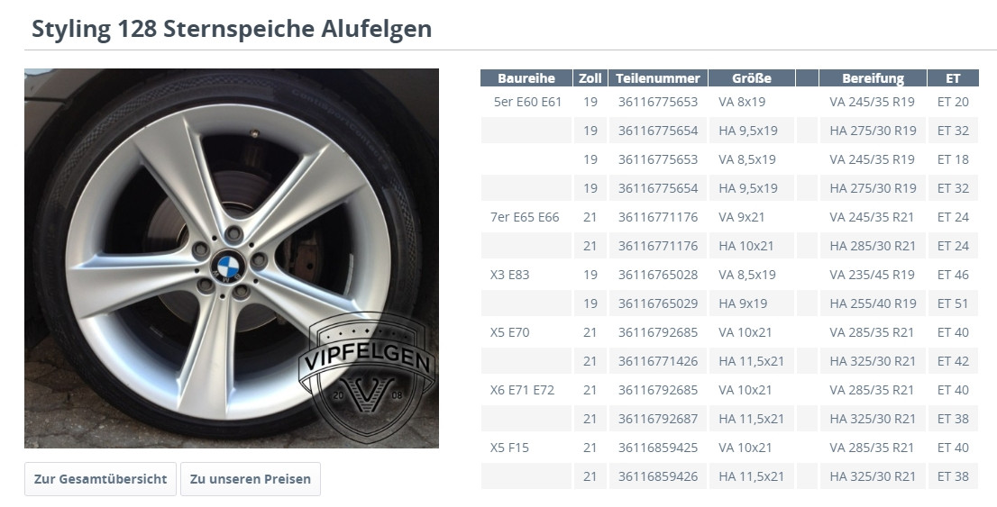

    Wir haben aktuell Styling 128 auf unserem Dicken in folgenden Dimensionen
    235/45/R19 95W
    255/40/R19 95W
Name: Sommerfelgen Typ Styling 128 BMW E83.jpg
Ansichten: 829
Größe: 145,2 KB
    Montiert auf Pirelli P-Zero Rosso MIT STERN

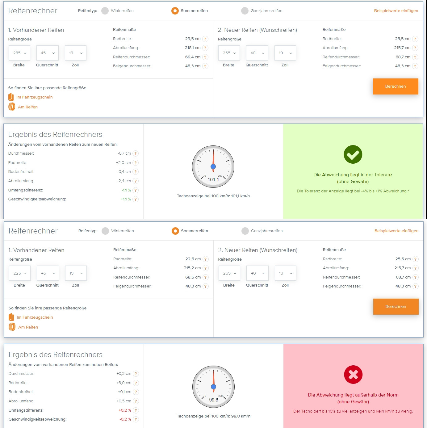

            Ich finde es einfach traurig wenn man mal einen Abrollumfangrechner (reine Theorie aber immerhin ein Anhaltspunkt) bemüht.
            Mit der Standard BMW Mischbereifung habe ich schon so eine Abweichung von 1,1%!
Name: 2023-01-04 19 11 08.jpg
Ansichten: 556
Größe: 272,9 KB
            Sobald ich vorne von 235 auf 225 runter gehe sind wir bei 0,2%! Aber MINUS
            Was natürlich der Gesetzgeber unterbinden möchte und das obwohl die Abweichung der Geschwindigkeit DEUTLICH mehr nach oben beträgt.
            Zuletzt geändert von Chakotey; 04.01.2023, 18:14.

              Kurze Zwischenfrage:
              Was ist das für ein Rechner? Hast Du da mal einen Link dazu?
              Ich habe bis jetzt immer den hier benutzt: KLICK!
              Gruss, Michael

                  Konsul
                  ist dieser hier
                  KLICK! war optisch ganz ansprechend
