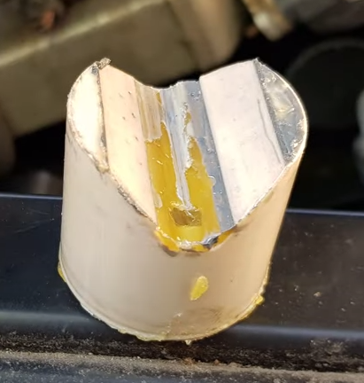

        Ich glaube das ist das Druckstück im Lenkgetriebe, das werde ich mal bei Gelegenheit austauschen lassen und dann berichten, wenn sich das Problem löst.
        • #5
          Also Problem identifiziert.
          Das Druckstück im Lenkgetriebe und da die Gestänge ist komplett trocken gewesen, das Fett war stückerlig und brüchig.
          Hab ordentlich mit 0815 Fett geschmiert und mit dem alten Druckstück wieder zusammengebaut, jetzt kriecht sich das Lenkrad wieder in der Kurve in die Ursprungsposition wenn man das Lenkrad loslässt, was vorher nicht der Fall war. Allerdings das klackeren im Stand ohne Lenkunterstützung ist weiterhin vorhanden.
          Ein Problem was wir noch haben ist, ich finde für das Auto kein Lenkgetriebe Druckstück Reparatursatz.
          in der X5 F5 ist das Lenkgetriebe mit der Teilenummer 32106868419 verbaut. Auf Leebmann und Hubauer ist leider kein Reparatursatz dazu aufgelistet.
          Das Druckstück was ich rausgenommen habe hat diese Farbe und sah so ähnlich aus, nur noch nicht so gravierend
Ansichten: 159
Größe: 217,2 KB
          Das Bild habe ich aus dem Internet!
          Da ich nirgendswo ein Bild vom Neuzustand des Druckstückes in dieser Farbe gesehen habe, frage ich mich, ist das sowas wie keramik unzerstörbar und Lebenslang angedacht oder fehlen dort in den beiden Wangen die Auflageflächen ebenfalls? da ist so punktiert.
          Nochmal zur Erinnerung es geht um ein x5 f15
          Ist hier vielleicht jemand unter uns der direkt in der Quelle sitzt und weitere Informationen dazu geben kann?
          Ich bin für Hinweise dankbar.
