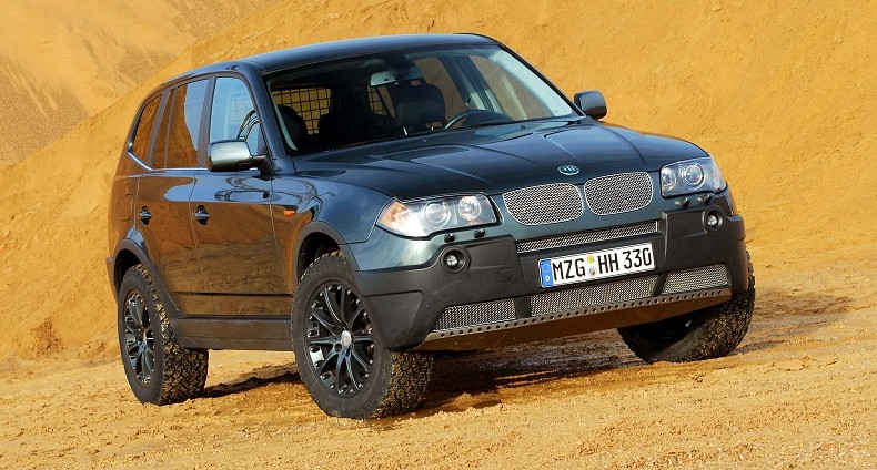

                    Zitat von Schu-Ja Beitrag anzeigen
                    technisch geht viel. Wnn man will funzt alles. Sind alles 255ger Reifen auf 18" Felgen.
                    Sorry, aber das stimmt nicht, es hängt ja nicht von den 18" ab, aber von den 8J, 8,5J oder 9J.
                    Das erste Foto könnte hinkommen, dass es 255 auf 8J ist, sieht meines Erachtens aber schrecklich aus. Das ist genau was ich meinte mit "zu viel Reifen". Die Felge fällt zu tief rein.
                    Grüsse,
                    Twister
                    Zuletzt geändert von Twister; 28.11.2009, 10:50.

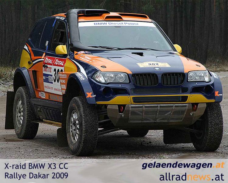

                      AW: Passen 255er auf die 8x18 Felge???
                      Ja klar hängt es auch von der Felgenbreite ab. Beim zweiten Bild sind es 255/55 R18 Reifen auf 8,5x18 Felgen.
                      Serienmäßig gehen nur die bekannten größen, aber als Einzelabnahme und diversen Umbauten geht da doch schon mehr. Muß halt nur genug Luft beim einfedern und lenkeinschläge geben, die Geschwindigkeitsmessung angeglichen werden. Und was noch viel wichtiger ist, einen willigen TÜVer der seinen Ing.-Beruf noch ernst nimmt.
