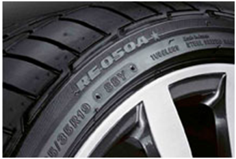

...der Stern kostet - bei gleichem Reifen! - rund 10 € pro Stück.
Ich fahre seit X3 nur diese...
Wenn es doch nur ein Marketinggag sein sollte (das behaupten einige) dann falle ich gerne darauf rein. Ich hab schon für mehr Käse Geld aus dem Fenster geworfen.
...aus dem Forum wird niemand wegen Reifen geworfen! Ich weiss,dass das nur als Gag gedacht war ...
Ja, auch ich war einer, der es für Unsinn hielt...
Aber, nachdem ein Reifenhändler aus dem Münchener Raum mir die gleichen Problematiken aus seinen Erfahrungen geschildert hat und sich dann auch noch weigerte mir Reifen ohne * zu verkaufen (obwohl nur diese lieferbar waren)...
...seitdem bin ich überzeugt, dass da was dran ist.
Denn welcher Händler verzichtet aus Überzeugung schon auf ein alternatives Geschäft?

Reifen mit BMW Empfehlung sind das Ergebnis der intensiven Zusammenarbeit zwischen BMW und seinen Reifenpartnern Bridgestone, Continental, Dunlop, Goodyear, Michelin und Pirelli.
Gibt es eine bessere Empfehlung?
Jeder Testkandidat wird in umfassenden Versuchsreihen von der Computersimulation bis zum Härtetest unterschiedlichen Fahrsituationen unterzogen, bei denen die Tauglichkeit im Zusammenspiel mit Ihrem BMW getestet wird. Erst wenn ein Sommerreifen die anspruchsvollen Kriterien der BMW Ingenieure ausgewogen erfüllt, erhält er eine der besten Auszeichnungen, die BMW vergeben kann: Reifen mit BMW Empfehlung.

Hier ist eine detailierte Aussage bezüglich der Toleranz des Rollumfanges von einem * Reifen.
Es ist der Bridgestone Turanza EL42 235/55 R17
Die Toleranz ist mit 2% angegeben (sind so 4cm bei etwas mehr von 2m Umfang). In diesem Prospekt sind auch andere Reifen mit diesem Wert aber auch welche ohne Toleranzangabe.
