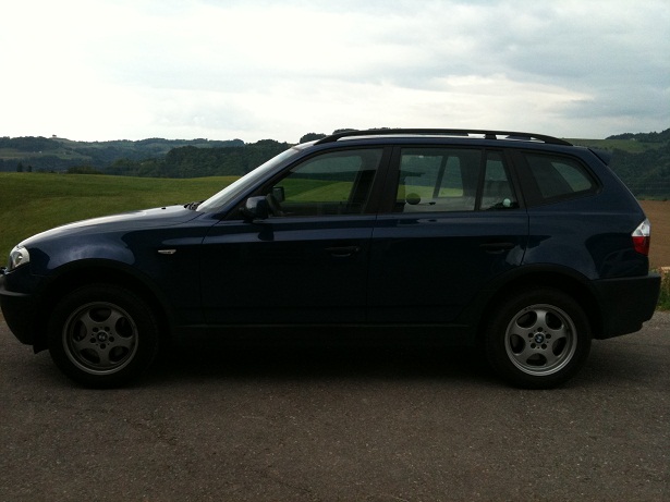

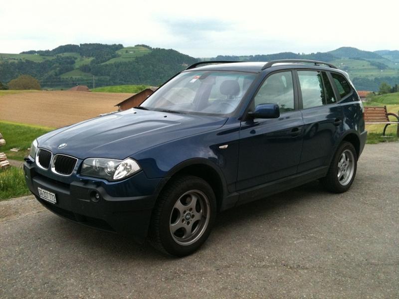

        Vorher: VL 790 HL 780 HR 788 VR 785
        Nachher: VL 770 HL 765 HR 770 VR 755
        Total: VL -20 HL -15 HR -18 VR -30
        Die Werte stammen davon das ich das nur HGxPi gerechnet habe und die Nachher Werte sogleich ausgemessen wurde ohne eine Runde zu drehen.

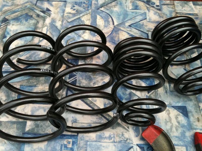

              Auf dem Tisch liegen die Federn für Ihren Einbau bereit und die Motivation reicht noch ins unermessliche.

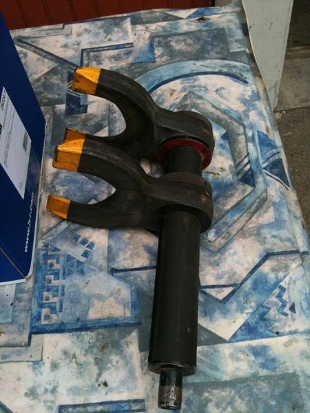

              Zur Verfügung Stand uns noch ein Federspanner mit einer Super Aufnahme für einen SuperExtraSpezialRaritätsMassschlüsse, leider sieht man es nicht auf dem Foto, aber ganz unten beim Federspanner, hat es eine Aufnahme Möglichkeit für einen Schlüssel, nein es war kein 6-kant Schlüssel und auch kein 4-kant. Es war ein 5Kant Schlüssel, das bedeutete, 6Schraube nehmen Kopf anschleifen bis es passt und dann eine Muter auf der Schraube verschweissen um dann kontern zu können.
              Ok, das haben wir natürlich erst bemerkt, als die Feder draussen war. Darum haben wir 1h mehr gebraucht um diesen Sonderschlüssel zu machen.

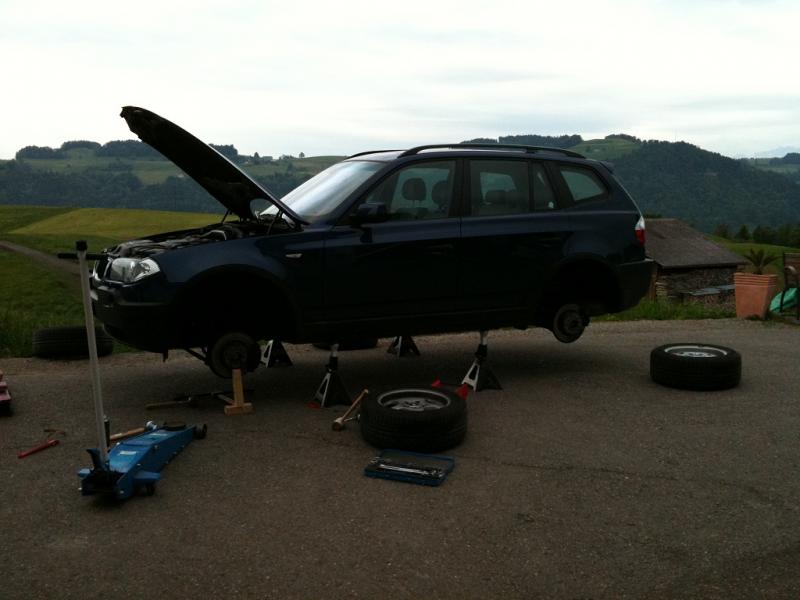

              Also, nachdem die Räder unten waren und der Wagen aufgebockt, ging Super, Danke BMW für die Möglichkeiten um einen Wagenheber in der Mitte zu platzieren. (Aha, die Unterbodenwanne ist auch beschädigt, na toll)
              Bremsleitungen lösen und Rostlöser und Kriechöl überall wo notwendig ist einsprühen.
              Teilweise mussten wir mit einem Hamemr vorgehen um die Feder rauszubringen. Darauf achten nicht die Bremsleitung zu beschädigen.
              Nachdem die Feder draussen ist das ganze mit einem Holz unterlegen weil sonst ist die Bremsleitung voll durchgespannt.

                Ach ja zum ausbauen der Feder lohnt es sich zuerst die 3 Schrauben oben komplett zu entfernen.
                Auf dem Bild 2 braucht man den frisierten Gabelschlüssel, auf dem Foto ist der 6kant nicht wirklig gut ersichtlich, aber mit einem Standardschlüssel kommt man nicht hinzu, darum ist eine Schleifmaschine in der Nähe von Vorteil.
