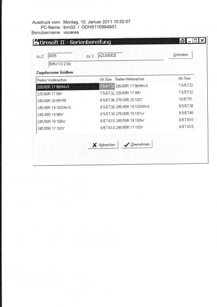

Also passen würden die Räder schon. die Felgengrößen 7,5*17, 8*17, 8*18 sind gleich, lediglich die ET ist um 3 mm anders E83 ET46, F25 ET43. , Lockkreis 5/120 auch. Radschrauben sind nicht gleich E83 14*1,5, F25 14*1,25. Rein praktisch alles kein Problem. Da hat die Marketingabteilung wohl zugeschlagen....neues Auto... 3mm geändert... neue Räder. Hat jemand diese "Dingsbums"Bescheinigung? Was steht da drin?Gruß aus Thüringen

kann denn nicht mal ein schon F25 Besitzer das "Blatt der genehmigten Felgen-+Reifengrößen" hier einstellen ?Gruss Altmärker
