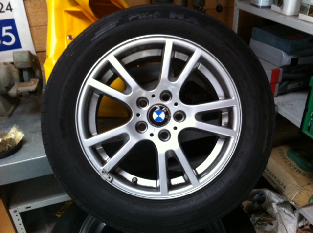

                    AW: Spurverbreiterungen
                    reifen sind 235 55 17
                    felgen e8j 17 eh2
                    dot rk 031 original bmw
                    lg franz
                      die ET (Einpresstiefe) ist wichtig für dein Vorhaben!
                      Welches Felgendesign ist es denn von BMW?
                      • rehfra74
                        • 29.01.2011
                        • 294
                        Die felgen hab ich, ET hab ich keine gefunden
                          Styling 148, ET 46
                          wer suchet der findet im weiten www...
