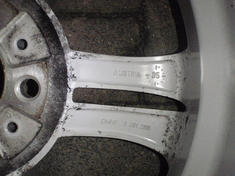

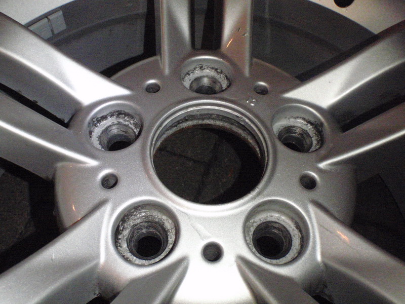

    "dreckig" sahen die Felgen garnicht so schlecht aus,.. jetzt, wo ich Sie gereinigt habe, komme ich ins Grübeln..
    Die Felgen sind in Wirklichkeit "Baujahr 2005"... Die Reifen so KW 29/2007...
    Wenn man sich die Felgen näher anschaut, sieht man dass Sie von hinten schon ordentlich (vom Salz??) angefressen sind,..
    (von hinten sind die auch weiss, statt Alufarben,..??! waren die schon immer so,oder ist das wohl durch extremes Reinigen gekommen.
    Da wo die Schrauben sitzen, ist das Alu auch nicht mehr ganz so toll...
    Würdet ihr mit solchen Felgen weiterfahren ??
    Die Optik finde ich nicht ganz so wichtig, mehr den Sicherheitsaspekt ??!

    um es kurz zu machen: für 400 € hast Du nix falsch gemacht!
    • 5-7 mm und DOT 2007 ist okay und hält noch 1 oder 2 Winter
    • BJ2005 macht der Felge nix aus - Bordsteinrempler waren nicht zu sehen
    • hinten weiß statt Alu ist normal
    • angefressen sehen meine auch aus, allerdings nicht von vorne! (Meine sind übrigens aus 2006 - vom ersten X3)
    Laß die Räder mal wuchten - wenn da nach dem Wuchten eine "0" steht ist alles okay.

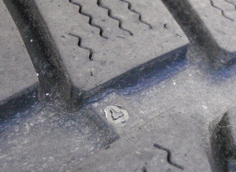

                          Antwort: JA! (null Vertrauen,.. denn ich war mit meinem 7 Tage alten X3 nun schon 2 Tage in der Werkstatt)...
                          und die alten 400Euro Felgen,.. sollten eigentlich gewuchtet und sauber beigelegt worden sein... Waren Sie aber nicht,..
                          Jetzt fahre ich aber wegen den Reifen nicht nochmal 100km
                          Da mache ich mir lieber selber Gedanken und gehe zum Reifenprofi um die Ecke,..
                          => ich habe mir den Reifen mit dem schwächsten Profil angeschaut,..
                          (die Reserve ist ca. dass doppelte von der unteren Verschleissmarke)..
                          ABER: jetzt kann auf dem Foto sehen,.. das Gummi ist schon ordentlich rissig,..
                          MEINE Entscheidung: mind. 2 neue Reifen werden es sein,..
                          wenn der Reifenprofi auch bei den anderen bedenken hat, kommen alle 4 wech,..
                          und wenn die Felgen zuviel Unwucht haben,.. kommt alles wieder zurück zum BMW Verkäufer...
