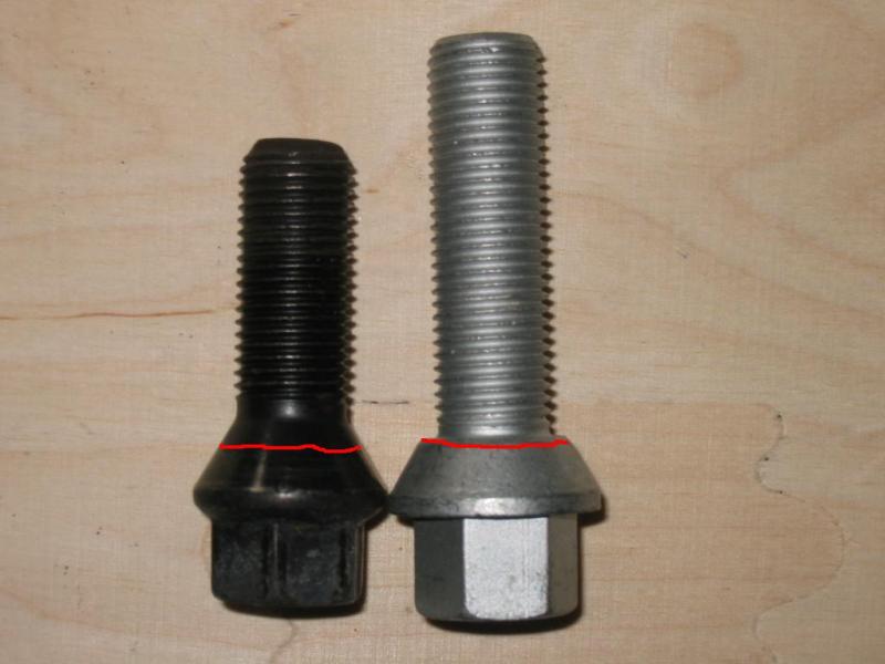

    das Problem kenne ich
    Man kommt dann auch auf verschiedene Längen. Der Konus an sich müßte immer gleich sein. Es gibt glaub ich nur Kegel und Kugel, wir haben Kegel.
    Um die richtige Länge zu ermitteln, habe ich die Schrauben durch ein Loch einer abmontierten Felge gesteckt und gemessen wieviel sie raus schaut.
    Schwarz ist original, 33mm bis ANFANG Konus. Die silberne vom Zubehör, Länge bis zum roten Strich. Roter Strich gleich Ende der Anlagefläche.
    Bedeutet, andere Form/Länge des Konus ergibt andere Gewindelänge.
    Wahrscheinlich hab ich das schlecht erklährt

        genau das mit der Kante beim roten Strich mein ich. Die dadurch längere Gewindelänge ist mir an sich egal, aber diese Kante macht mir Sorgen. Ich habe die selbe Schraube dazubekommen. Die kann ich doch unmöglich verwenden, oder?

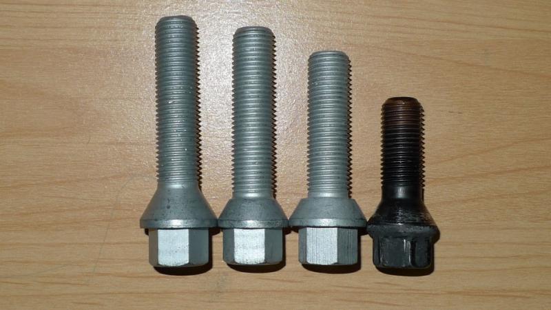

          Die Schrauben die ich bekommen haben sind angeblich auch von H&R, aber die passen nicht. Sind so wie von Xbob abgebildet. Ich hab sogar drei verschiedene Schrauben bekommen. Drei verschiedene Längen und drei verschiedene Kegelarten, von klein bis breit und mit und ohne Kante beim Kegel. Völlige Fehllieferung. Der Lieferant würd die Schrauben eh austauschen, aber er selbst kann dummerweise nicht sagen welche die passenden sind. Hab die Scheiben und die Schrauben über ebay gekauft. Bei uns hier in Österreich gibts ja sonst keinen der sowas verkauft. Jedenfalls verstecken die sich so gut, das man sie nicht findet.
          Am Foto sieht man welche verschiedene Schrauben ich bekommen habe.

              Ich würde mal behaupten das Schraube 1 passt.

                  Das würd ich so auch sagen, nur ist der Durchmesser des Kegels größer als der der Serienschraube.

                    entscheidend ist erst mal die Auflagefläche Konus Radschraube / Konus Felgenloch und das könnte bei allen passen.
                    Da immer das gesamte Gewinde gemessen wird, also bis zum Konus/Kegel, kommt es wegen den verschieden langen Konusse zu unterschiedlichen Ergebnissen bei den Schraubenlängen. Ist der Konus "kürzer", wie bei deiner 2. Schraube von rechts, ist das Gewinde anscheinend länger. Würde hier der Kegel bis zum Gewinde reichen, wären es weniger Millimeter. Ich bekomm das jetzt nicht mehr auf die Reihe.
                    Am besten Rad ab, jede Schraube durchstecken und messen. UND, jede Schraube unter leichtem Druck hin und her drehen. Dann kannst du anhand leichter Spuren sehen ob der Schraubenkonus an der Felge passend anliegt

                          Ja das mag schon sein aber, die beiden Schrauben mit der Kante können nicht richtig sein. Wofür soll denn die Kante sein? Ich will mir sicher nicht meine BMW Alus zammhaun. Ausserdem sehe ich ehrlich gesagt auch nicht ein, warum ich mich als Kunde herumschlagen soll und rausfinden soll welche Schraube denn jetzt wirklich passt. Ist ja mein Risiko. Hab jetzt einen anderen Verkäufer gefunden, der scheint sich auszukennen. Werd schaun das ich die Dinger samt Spurplatten zurückschicke. Das Recht als Käufer hab ich ja innerhalb eines Monates. Und mir die Dinger von dem Anderen kaufe. Ist ja ein Zirkus den manche Händler aufführen...

                            Ich denke, die Kante ist wurscht - das ist produktionsbedingt. Entscheidend ist, dass der Konus (die Koni?) der Schrauben zu denen der Felge passt, wie Xbob schon sagte.
