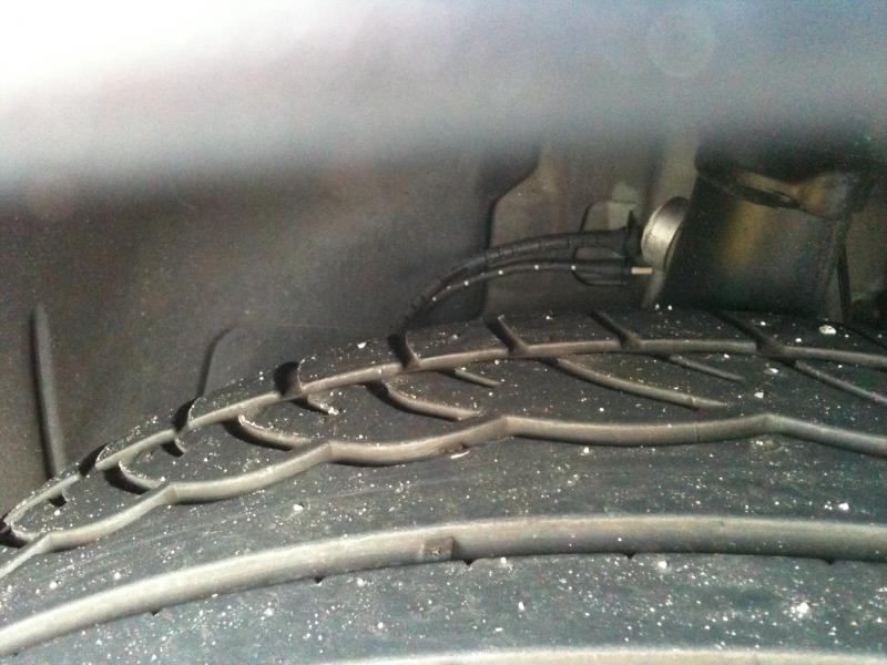

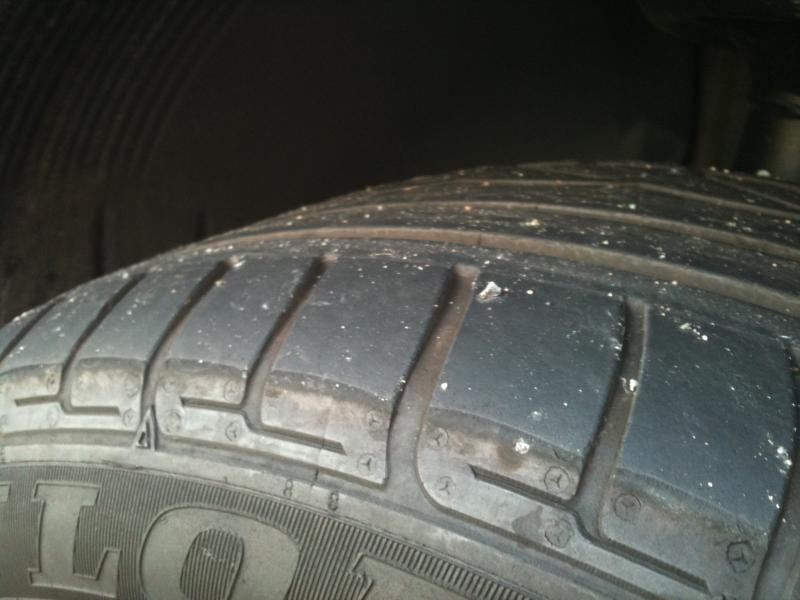

    Hallo x3 Gemeinde,
    was haltet ihr von den Reifenprofil-Bildern?
    Den Wagen habe ich vor vier Tagen gekauft.
    Premium Selection angeblich(4mm pflicht)
    Man sieht, dass die Reifen(vordere) außen deutlich keine 4mm haben. Hinteren sehen top aus.
    Der x3 hat ein Sportfahrwerk drinn. Liegt das am Fahrwerk oder ist Spur, Sturz falsch eingestellt?
    Danke und viele Grueße
    Kalle

    AW: Sportfahrwerk oder einfach Spur,Sturz falsch eingestgellt?
    Hallo Kalle, ich denke das der X 3 über die Vorderräder schiebt. Habe das gleiche Problem bei meinem Range Rover, die sind immer vorne außen abgefahren und der Rest ist noch gut.
      Hallo Kalle,
      der Grund des Profilbildes sehe ich auch in einem forschen Fahrstil des Vorgängers - besonders in Kurven...
      Ich hab 70 % Autobahn und da gehts immer geradeaus :-) Meine Reifen sind nie außen angefressen.
      Wie sich eine verstellte Spur ausdrückt weiß ich nicht.
      PS: Mal eine Frage an die Profis: Müssen die 4 mm "innen" oder auch "außen" sein?
        Absolut richtig, mein Xi hat genau dieselbe Eigenschaft. Innen hat das Profil 5mm und aussen nur noch 2mm.
          Wegen genau dieser Frage, war ich einmal bei unseren Ordnungshütern. Auf der Lauffläche, sieht man so "Hubbel". In diesen Rillen wird anscheinend die Profiltiefe gemessen. Aussen oder Innen abgefahren, wäre also kein Problem.
            Danke für eure Kommentare,
            mir stellt sich halt die Frage, muss ich das hinnehmen(14 tage Rückgaberecht) oder mal probieren beim auf neue zu beharren.
                          Bevor man Rückschlüsse auf Spur und Fahrwerk zieht, sollte man vielleicht mal abklären ob die Reifen ihr bisheriges Dasein überhaupt ausschliesslich auf diesem Fahrzeug verbracht haben.
                          Möglicherweise sind das Reifen die nur für die Rückgabe aufgezogen wurden und die anderen "Guten" schmücken nun den Neuen oder wurden in der Bucht verklingelt.
                          Spureinstellung kostet 50-60 Euro und kann in gewissen Abständen niemals schaden.
                            Halo,
                            es würde aber mal interessieren was für ein Fahrstil des Vorgängers hatte, welches Streckenprofil (Kurven...) gefahren wurden.
                            Wer nur Autobahn = immer geradeaus fährt = sind die Reifen außen nicht angefressen. Aber bei strafer Fahrweise und viele Kurven ist es fast normal.
                            Also mein Xi war nach 35Tkm und schön straff in die Kurven auch außen mehr abgefressen ... und es lag nicht an der Spureinstellung.
                            Und SORRY beim Kauf muß man sich nicht vom "Putzzustand" blenden lassen- hinterher ist immer sehr schwierig nachzuverhandeln
                            Ich würde eher versuchen, ob der Händler Dir nicht einen Superpreis für Neue Schlappen machen kann, das ist für Beide die akzeptablere Lösung.
                              das glaube ich nicht wirklich. Der Reifen darf auch Außen oder Innen nicht mehr als die vorgeschriebenen 1,6mm abgefahren sein. Gemessen werden kann über die gesamte Profilbreite, kann also sein, dass TÜV oder Rennleitung deswegen Probleme machen.
                              Die häufigsten Ursachen sind ja eh immer falscher Luftdruck, falsche Spureinstellung (z.B. nach Bordsteinkontakt) und Kurvenräubern. Ich fahre viel Autobahn und habe da bislang noch keine Probleme mit gehabt.
                              Ich würde auch versuchen nen guten Preis für neue Reifen zu bekommen und ne kostenlose Überprüfung von Spur und Surz. Dann müsste eigentlich alles passen.
