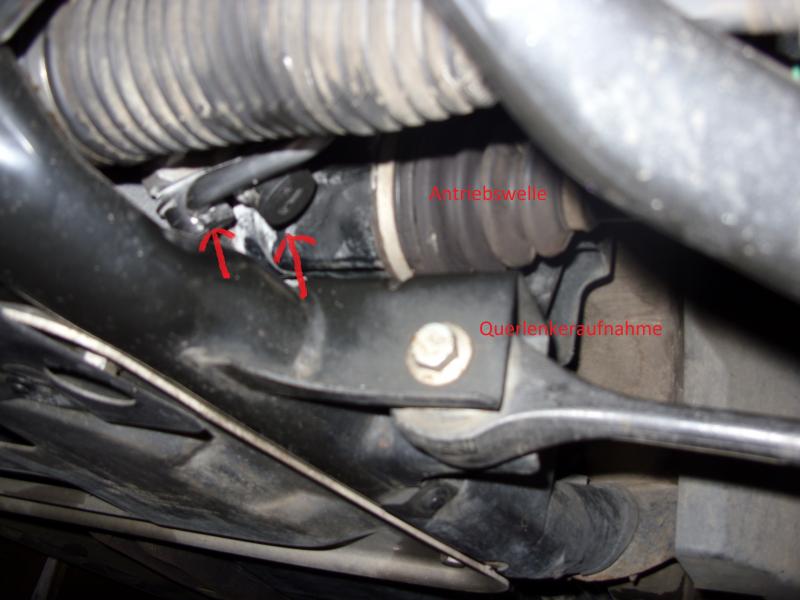

          Den Servoöldeckel abschrauben, mit sauberem Tuch abwischen und zum Messen nur auf die Öffnung legen, nicht festschrauben. Rausnehmen und ablesen. Der Füllstand sollte zwischen den beiden Strichen min/max liegen.
          Die äußeren Flecken, denke ich mal kommen von den Wasserabläufen,......aber wenn nicht geregnet hat?
          Fass mal von unten auf die untere Motorabdeckung ob da Flüssigkeit drauf steht und die an den Seiten und in der Mitte rausläuft, nicht daß da ein See steht.
          Unten auf dem Bild sieht man die (Gardena-) Verschlüsse der Servoleitungen. Wenn du dich vor das linke Vorderrad legst siehst du die ganz gut. Sie sind über dem linken Motorträger in Höhe der Querlenkeraufnahme zwischen Gelenkwelle und Spurstangenfaltenbalg.
            Die äußeren Flecken, denke ich mal kommen von den Wasserabläufen.

              Richtig, li. Vorderrad in Fahrtrichtung. Ganz leicht zu finden.
              Peilstab zwischen den beiden Strichen, genau. Bei mir ist die Leitung neu gekommen. (siehe meine Ergänzung #5).

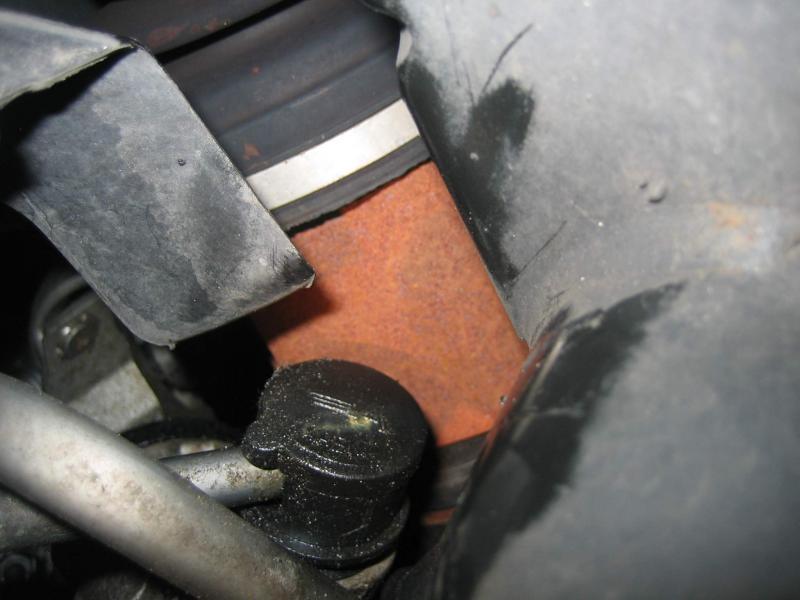

                          Ist das HIER die Pos. 4 (Rücklaufleitung) oder Pos. 1 (Dehnschlauch).
                          Oder sind beide Anschlüsse so versifft?
                          Bei mir war es die Rücklaufleitung die dann gerade nach oben und dann erst nach vorn zur Kühlerschlange verläuft. Ich denke mal daher kommt der Ölverlust. Bei mir war die Leitung ja auch ziemlich wackelig. Bei der Neuen ist das ganz anders.
                          Die Servopumpe baut, glaube ich, Drücke bis um die 120 bar auf. Da sollte schon alles dicht sein. Mein hat den Anschluß, wie gesagt, nicht wieder dicht bekommen und die Leitung getauscht. Rücklaufleitung liegt so bei 80 bis 120 Euro, je nachdem ob Aktivlenkung verbaut ist und der Dehnschlauch liegt so um die 200 Euro.
                            Uff, du kannst Fragen stellen. Ich würde sagen, es ist der Anschluß der auf deinem Bild rechts ist.
