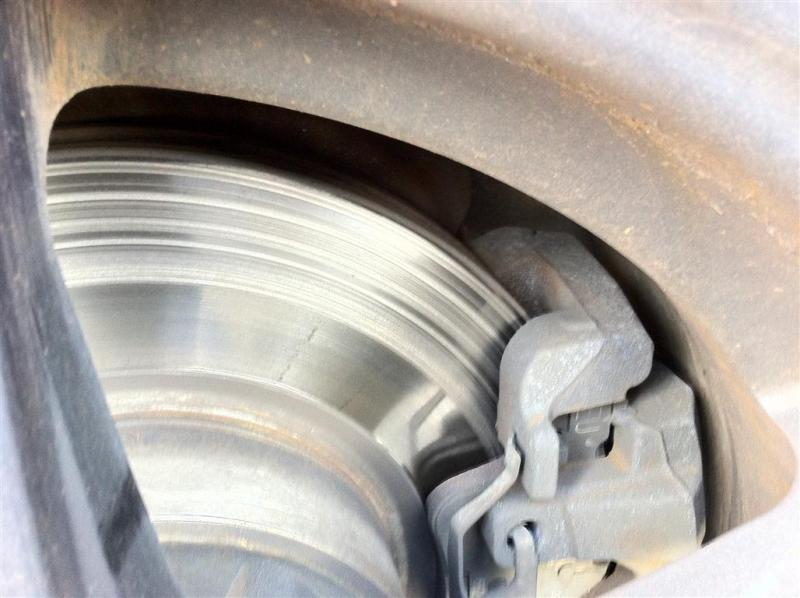

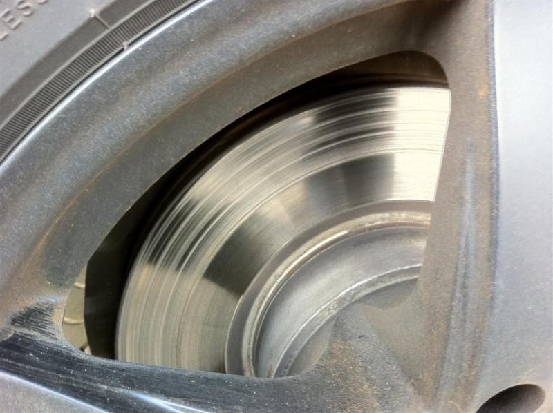

    Wie sind eure Erfahrungen mit Bremsenverschleiss beim F25? Ich bin gestern aus Kiel gekommen mit doch recht flotter Fahrt. Es war schon verwunderlich, dass die Bremswirkung relativ mau war auf der Fahrt. Ich habe das auf die Nässe und das Salz geschoben. Zu Hause angekommen höre ich beim langsamen fahren starke Schleifgeräusche von den Bremsen vorne. Oh Schreck und Graus, beide vorderen Bremsscheiben total riefig und so wie es sich anhört Bremse ich Metall auf Metall! Und das mit 16.600 km!!! Verschleissanzeige meldet alles i.O., nächster Bremsbelagwechsel in 29.000 km! Morgen soll es in die Dolomiten gehen! Schöne Sch...e! Jetzt steht das AUto beim und ich hoffe mal, dass die bis Morgen Mittag das geregelt bekommen!
    Aber wie kann das sein? Knapp 17.000 km runter und Bremsen hin? Verstehe ich nicht und der Notdienst auch nicht! Kann das an den Zubehörfelgen liegen? Sind aber laut ABE für den F25!

              Sooo, komme gerade vom ! Bremsen vorne definitiv hin! Beläge noch gut, aber die Scheiben sind runter! Ursache unbekannt. Könnte alles mögliche sein. Materialfehler, Zubehörfelgen, Splitt! Genaues weiss man nicht und will es auch scheinbar gar nicht wissen! Geht jedenfalls alles auf Garantie! Urlaub gerettet, dass ist das wichtigste! Um 15 Uhr ist der Wagen wieder fertig!
              Konnte übrigens heute Morgen doch noch Fotos machen. Dann schaut mal alles schön auf eure Bremsscheiben!!!
                AW: Bremsenverschleiss?!
                Sieht ziemlich nach Splitt oder Steinen aus.
                Da es auf Garantie geht, ist das aber auch nicht so wichtig.
                Gefährlich ist das übrigens noch nicht, es macht nur unangenehme Geräusche und kann zu einseitigen Ziehen führen.
                  UiUiUi, sieht wirklich nach irgendetwas zwischen Belag und Scheibe aus.
                  Ich hatte ein kleines Steinchen dazwischen und das hat mächtig gelärmt!
                  Auf dem Weg zum ist das Steinchen weggeflogen.
                  Die eine Riefe hat sich mittlerweile "selbst" aufgelöst...

                    Der Dicke steht wieder im Stall mit neuen Bremsen. Also laut dem sachkundigen Personal beim , ist der Übeltäter eindeutig die Bremsscheibe! Materialfehler! Die Scheibe hat sich langsam zerbröselt, und die Metallteile haben sich zwischen Scheibe und Bremsbelag festgesetzt. Daher das schleifende Geräusch! Als die Bremsbeläge heraus waren, konnte man deutlich die feinen Metallsplitter sehen die sich da festgesetzt haben. Hat der Onkel BMW Meister so auch noch nicht gesehen angeblich. Aber man lernt ja nie aus...!
