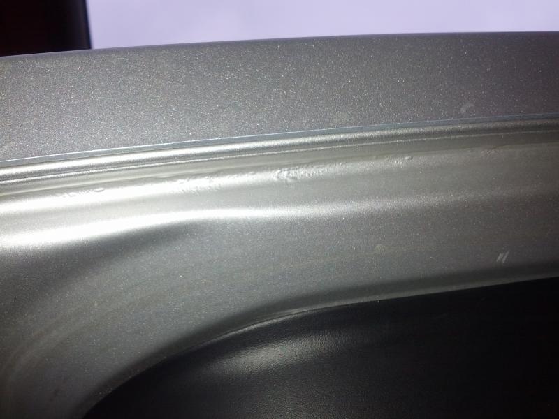

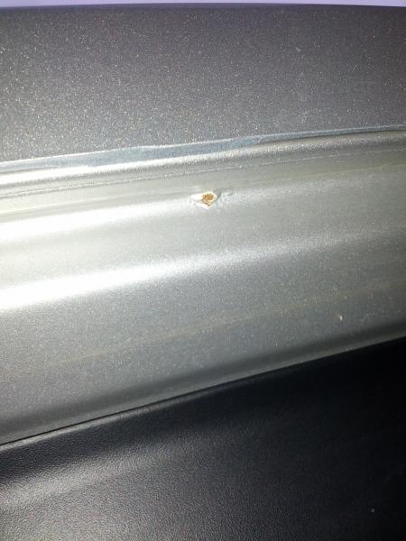

                    So, hier 2 Fotos.
                    Ich war vorgestern noch fix bei Händler, in der Hoffnung fix ne Aussage zu bekommen. Gut, ok. Zuviel erwartet. "Es gäbe im Haus nur einen Kollegen, der das begutachten kann. Der ist aber nur von 8-12 Uhr im Haus. Und außerdem muss man schauen, was es für Rost ist. Von Außen nach Innen oder andersrum oder von links nach rechts...".
                    In 700km hab ich ne Inspektion. Da will man sich mein Problem zu Gemüte führen.
                    Tobi
                      AW: Heckklappe Rost
                      hmm,... was sollte man denn auch Bild1 erkennen können`?
                      Ist da unter dem Lack etwas am "aufblühen"?
                      Ich sehe nur auf Bild 2 den kleinen Pickel,... (würde ich persönlich, da es ja nicht im Sichtbereich ist, mit einem 2K Lack-Stift korrigieren)
                        AW: Heckklappe Rost
                        Kannst du bitte noch ein Übersichtsbild machen, ich kann den Bereich der beiden Nahaufnahmen momentan nicht genau auf den betreffenden Heckklappenabschnitt zuordnen.

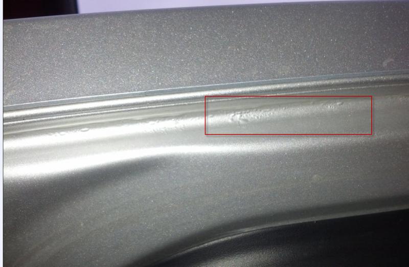

                          Habe die bestreffende Stelle markiert. Wenn es nur ein Lackfehler ist, wäre es mir auch schnuppe. Wäre es aber tatsächlich Rost, würde ich gerne die Ursache schon im Keim ersticken wollen.
