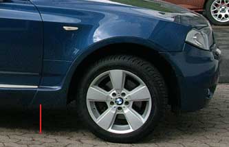

      Die Stopfen befinden sich ca 15 cm hinter dem vorderen Radkasten ungefähr da wo der rote Strich ist, an der Innenseite des Holms. Der Stopfen hat grpb die Form eines Pilzes mit kreuzförmig eingeschnittenem Hut ist ca 1cm dick und 2,5 cm lang. Aus den Einschnitten soll das Wasser ablaufen. Ich kann den Sinn des Stopfen nicht erkennen, ich denke ohne setzt der Ablauf nicht so schnell zu.

          Man muss nichts abbauen, einfach unten drunter greifen und den Stopfen abziehen ausspülen und wieder aufstecken. Das geht ohne Aufwand. Man kan den Kopf des Stopfen ertasten.
          Das ganze dauert keine zwei Minuten
