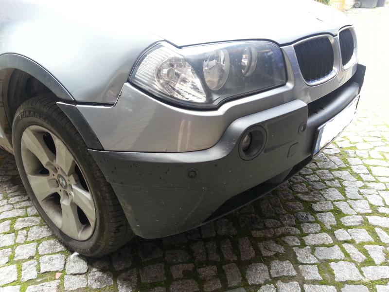

    Meine Stossstange sah so aus, s.u.
    Du musst generell zuerst von unten die Bodenverkleidung abschrauben,.. dass geht recht einfach und schnell,
    dann im Radkasten die Kunststoffverkleidung lösen,.. diese ist geschraubt und mit schwarzen Plastik Poppnieten "verpoppt"...
    und dann nach vorne "vorarbeiten",.. (bei mir sind am Lüftungsgitter noch zwei Schrauben), vieles ist aber "gesteckt"..

        Wenn du dir den Thread komplett durchgelesen hast, hast du auch meine Fotos gesehen UND gelesen, dass die Befestigungspunkten identisch sind
        Unterboden ab, 2 Schrauben pro Radhaus und 3 Schrauben an den Nieren. Sonnst ist sie nur gesteckt.
        Die Verkabelung des PDC's ist nicht all zu lange, also vorsicht beim entfernen der Stossstange.
        Nur der Plastik kriegst du meines Erachtens nicht in eigebauten Zustand ab, ohne was zu brechen...
