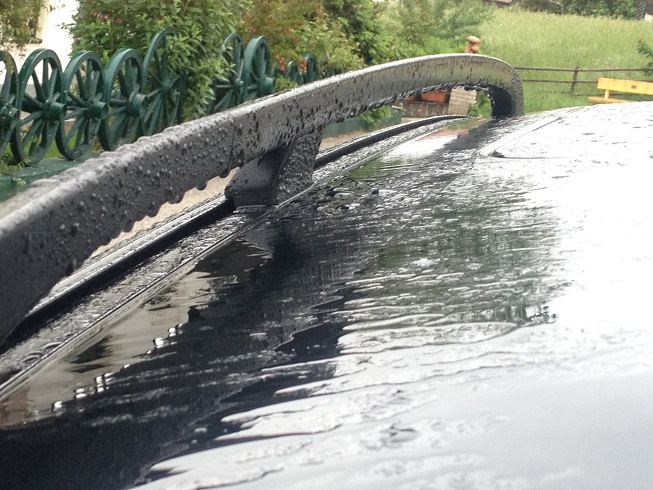

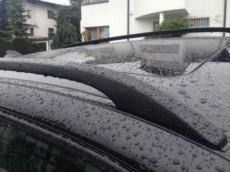

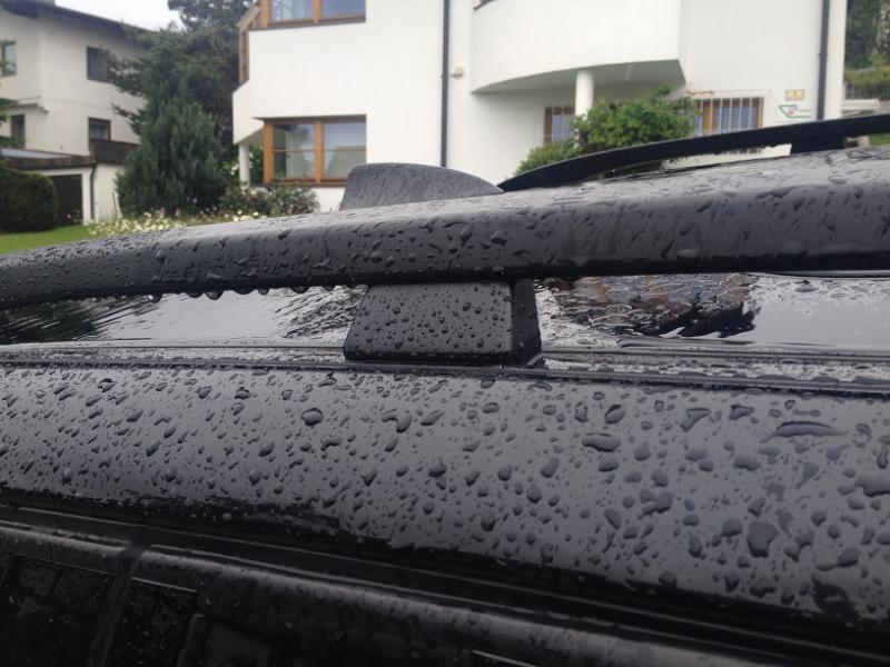

                  Du hast's gesagt, ich hab's getan (wennauch ewig später jetzt mal ..)
                  Ich denke - gar nicht sooo übel (hab mir aber auch mit Abschmirgeln etwas Zeit genommen, Schleifpapier nur ein P240er). Es hat mich schon (ohne Routine) einen Nachmittag bis abend .. gekostet ..
                  .. anbei ein paar Fotos - (ich schau mir Fotos immer gerne an ) - hat gerade geregnet ..
                  Grüße!
                  PS: hier ist der post, wo's noch schlimm aussah: http://www.x3-treff.de/showpost.php?...4&postcount=10
                  PPS: es ist die Grundierung der Originallackierung .. die wird mit der Zeit zu Pulver, dadurch gibt's die Blasen/Abblättern ..
                  Zuletzt geändert von ciaccom; 27.05.2014, 17:35.
                    AW: Dachzierleiste (ab)montieren
                    Egal wie lange es gedauert hat - es war JEDE Minute wert!
                    Sieh richtig Klasse aus!

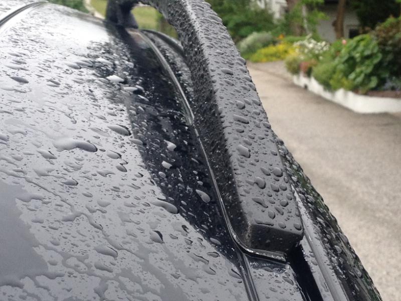

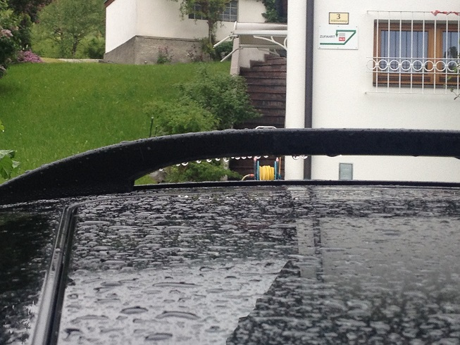

                      Hi Ciaccom,
                      echt gut geworden.
                      hast du eine spezielle Grundierung und dann 1K oder 2K -Lack genommen?
                      Mal was anderes zu deinem Panodach.
                      Auf Bild 1 + 3 ist gut zu sehen das dier Spalt zwischen Dachdichtung + Karrosserie zu groß ist....
                      Gruß Hartmut
                        Naja, wenn man die Nase ganz dran steckt, sieht man schon, daß es nicht perfekt ist - dafür, daß man nichts ausbauen mußte, geht es schon .. danke
                        Ich habe habe es einfach nur abgeschmirgelt und dann eine 4in1-Mattschwarz Spraydose aus dem Fachhandel genommen (Rostschutz und Grundierung in einem - genaue Bezeichung habe ich jetzt nicht im Kopf). Ca. 4-5 Schichten habe ich aufgetragen - dazwischen immer wieder ca. 10 min antrocknen lassen.
                        @verso: Das Panoramadach muß ich mir auch vornehmen, hast recht - das macht mir jetzt schon mehr "Angst". Schön, daß du den Spalt als für zu breit entdeckt hast!
